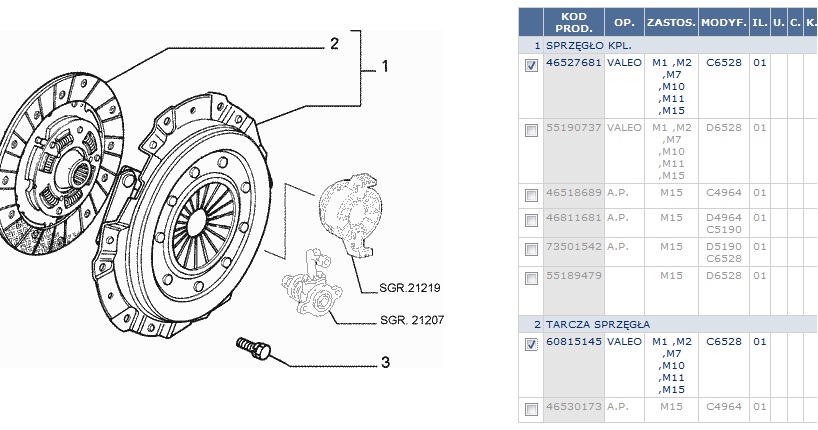

Załącznik 21375 Tu masz kolego dane sprzęgła z ePER-a
Wszystko, co potrzebne do szukania sprzęgła. Co do firmy to polecam LUK ;)

W Alfie akurat jako OE jest VALEO, a nie LuK, i proponował bym zastosować VALEO.
Do tego musisz/powinieneś jeszcze dokupić wysprzęglik centralny.

wysprzeglik jest tym czym jest łozysko dociskowe w innych modelach i powinno sie je wymieniac w komplecie z dociskiem i tarcza ,czytaj posty pisałem juz ile kosztuje koło 250zeta
