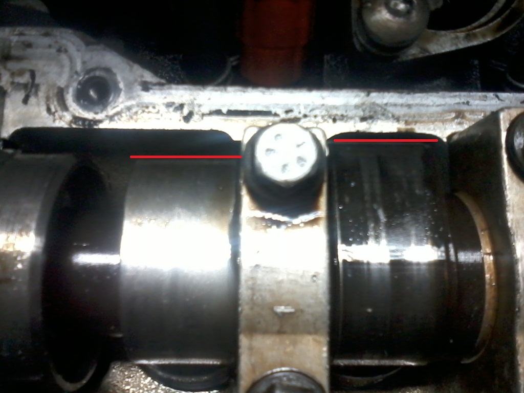

1 załącznik(i)
Dzisiaj dostałem się do rozrządu... luźny pasek między kołami od wałka ssącego i wydechowego... więc przeskoczył... napinacz???
Za nim go zdjołem obracałem i nic nie blokowało... jutro skończę demontować głowice.. i zobaczymy co dalej... Co do gaśnięcia to wcześniej mi się to nie zdarzyło... falowanie owszem... ale nigdy przy wysprzęglaniu mi nie zgasła.
Po dokładniejszym obejrzeniu wałek ssący...
Załącznik 21441
Co mogło być przyczyną takiego zużycia?
