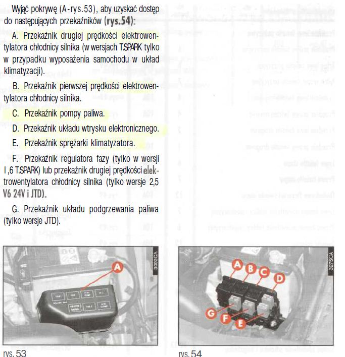

już opisuję :
odłączasz wtyczkę od czujnika temperatury w termostacie
powinien wtedy pracować od razu wentylator na II biegu
wypinasz przekaźnik II biegu i powinien wtedy pracować tylko I bieg
przekaźniki wiesz które ?
w starszej wersji tak jest :
Załącznik 22515
dodam tylko że gdybyś miał problem z biegami to jeszcze winny może być opornik na obudowie wentylatora chłodnicy
( ja miałem ten luksus że obok tej sprawdzanej 156 stała moja 156 ze wszystkim elementami sprawnymi więc mogłem sobie po kolei podmieniać i szukać winnego - winnym braku I biegu okazał się właśnie opornik wentylatora chłodnicy w jego obudowie )
