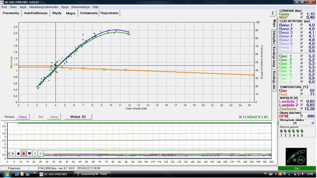

proszę o ocenę i ewentualne uwagi co i jak można by jeszcze poprawić
Załącznik 22500
Załącznik 22500
Sam obrazek nic nie powie, dawaj plik OSC z jazdy ;]
plik .osc z jazdy po mieście, w razie potrzeby mogę nagrać pełne obciążenie albo co tam będzie jeszcze potrzeba, ale najpierw chciałbym wiedzieć czy to bezpieczne, bo nie chciałbym żeby tłoki popłynęły... albo głowica... :D
http://www.megaupload.com/?d=XVB5QPCU
Podepnij sonde, plus nagraj osc z jazdą na WOT żebym zobaczył jak skład mieszanki mniej więcej na dużych obciążeniach gdy sterownik PB nie koryguje po sondzie.

Wracając do twojego auta, jeśli nie masz sondy nie masz nawet co regulować LPG.
no ok. tylko czy jeśli wymienię sonde na nową, to nie ulegnie ona szybkiemu zniszczeniu przez to ze auto spala takie ilości oleju?
Największą głupotą jaka może być, to jazda na instalacji wtrysku IV generacji bez sondy lambda. Gdy nie ma z niej odczytu, sterownik PB nie widzi co dzieje się ze składem mieszanki, pół biedy jak jedziesz na PB, leje ze sztywnej mapy z tendencją do przelewania, ale na LPG nie masz szans wyregulować instalacji, mimo zmian mnożnika zatem i wydajności instalacji sterownik PB nie zareaguje na to, nie skoryguje nieprawidłowości bo niby na podstawie czego, bez podglądu w jego reakcję więc zmianę "mapy PB" w STAGu nie wyregulujesz nic, efekt taki że nawet średnie i małe obciążenia możesz jeździć na ubogiej mieszance i puścisz w powietrze uszczelki pod głowicami plus gniazda i zawory.
