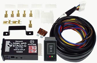

Pewnie masz STAG-2W, wejdź na stronę www.ac.com.pl i poszukaj instrukcji.
1 załącznik(i)
A to nie jest przypadkiem tak:
Lewo: sama benzyna
Srodek: sam gaz
Prawo: Benzyna a po przegazowaniu gazZałącznik 22653

czesany - nie mam takiego przełącznika.
góra zielone - na pewno gaz
srodek? - nie mam pojecia??
dół czerwone - benzyna
co smieszne na butkli nie ma wskaźnika i nie wiadomo ile jest gazu
Środek - "awaryjne" odpalanie na LPG :D.
Jeśli parownik już swoje odcierpiał to nie będzie się dawał tak łatwo regulować. Niedoświadczony gazmen może mu już nie podołać :D.
Przyczyna gaśniecia może też leżeć po stronie silnika i jego układu zapłonowego.
Pozdrawiam.
Jezeli nie taki co podałem to jaki masz ten przełącznik??
Podaj symbol albo wrzuć zdjecie
przełącznik jest normalny bez zadnych znaków. sa 4 jak by diody.
Jak auto jest zapalone na gazie swieci sie zielona i pomaranczowa. Jak zgasze na gazie to tylko zielona.
no i benzyna czarwona a ta czwarta jeszcze nie widzialem zeby sie paliła
