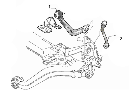

Witam
Czy ktoś nie posiada może jakiegoś schematu tylnego zawieszenia do alfy romeo 166 98r 2.4JTD ?? Chętnie bym zobaczył co tam trzeba wymienić a szczerzę to nie mam pojecia a tych elementów jest dość pare ;)
Z góry dzięki za pomoc

elementów to jest tam mnóstwo ale na szczescie zazwyczaj wymiana ogranicza sie do tulejek pływających i ewentualnie łacznika stabilizatora, po rozkręceniu wszystkiego bedzie wiadomo co jest do wymiany..
Załącznik 22910
coś takiego mam, może się przyda :]
witam. Jest tam sporo elementów i może zaboleć finansowo.U mnie naprawa ograniczyła się do " pozostawienia " przednie tulei/gumy na tylnych wachaczach. Reszta poszła do wymiany , łącznie z saniami. Tam też są cztery tuleje , które potrafią być uciążliwe . Strasznie skrzypią a auto jest dość niestabilne. Życzę powodzenia i jak najmniejszych kosztów.
