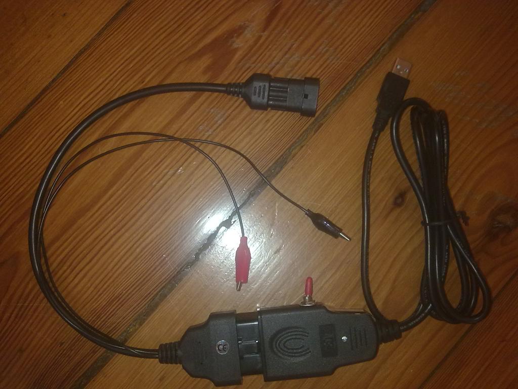

Rozładował mi się aku. Po naładowaniu go i odpaleniu Alfy świeci mi się błąd ASR i ABS. Czy skasuje go kablem VAG KKL i FES-em?
Sam powinien zniknac, jesli wszytsko jest ok to blad nie jest trwaly - tak mie sie wydaje.
Dla mnie tez byłoby to logiczne,ale nie znikł wiec nabieram podejżeń. Czy kablem VAG KKL i FES-em mogę sprawdzić co to za błąd ewentualnie?
Tylko takim przerobionym co obsluguje ABS albo elmem zrobionym pod FES z tego co pamietam.
Mam taki kabel:
Załącznik 24788
Da rade to obadać? W boxerze nie chce mi się łączyć z AirBag-iem, a z ABS się łączy. W czasie połączenia miga mi tylko kontrolka AirBag-u i wyświetla "No ECU response". Pytam czy czasem tu nie będzie tego samego problemu, bo ze 147 jeszcze nie próbowałem się połączyć.
