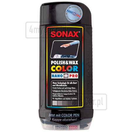

1 załącznik(i)
jesli chcesz uwydatnić kolor to polecam woski koloryzujące sonaxa. są znakomite do nowych lakierów tj. w miare nowych samochodów
Załącznik 23386
