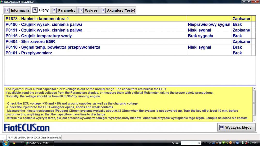

Załącznik 23789Załącznik 23790Witam prosze o dokladny opis Bledow z Gory dzieki
P0190 Czujnik ciśnienia zbiornika zasilania (listwy) paliwa - usterka
P0191 Czujnik ciśnienia zbiornika zasilania (listwy) paliwa - sygnał poza zakresem/wydajność
P0115 Czujnik temp. czynnika chłodzącego silnik - usterka
P0404 Układ recyrkulacji spalin - sygnał poza zakresem/wydajność
P0110 Czujnik temp. powietrza wlotowego - usterka
P0101 Czujnik masowego lub objętościowego przepływu powietrza - sygnał poza zakresem/wydajność
Dzieki a co oznacza P1673 to mnie interesuje i czy te bledy dwa pierwsze oznaczaja ze pompa do wymiany ta w zbiorniku
Witam wczoraj kasowalem bledy i dzisiaj sie takie zapisaly oczywiscie AR zgasla Prosze o podpowiedz co do wymiany albo czyszczenia P0191 Fuel Rail Pressure (2) ,i P0404 EGR device (5) , EGR mam zaslepiony przy kolektorze ssacym
panowie odkopie temat blad p1673
blad kondensatora pierwszego alfa zgasła i nie zapali proboje łapać ale wywala blad i gaśnie, nie bylo wczesniej problemow sprawdzony caly uklad wtryskowy co może byc przyczyną przerabiał ktoś z was ??
po dłuższej nieobecnosci wrociłem na forum - rozwiązanie problemu było oddanie auta do elektronika - niestety nie zdradził mi co a 400pln skasował ;/ od tego czasu problemów niet.
A co znaczy odczyt p1172 multiaplikator 1ilość wysokich obciążeń .Byłem dzisiaj na kompie i takie coś wyświetliło dodam że mam 156 1,6 ts.Po skasowaniu błąd powraca.
