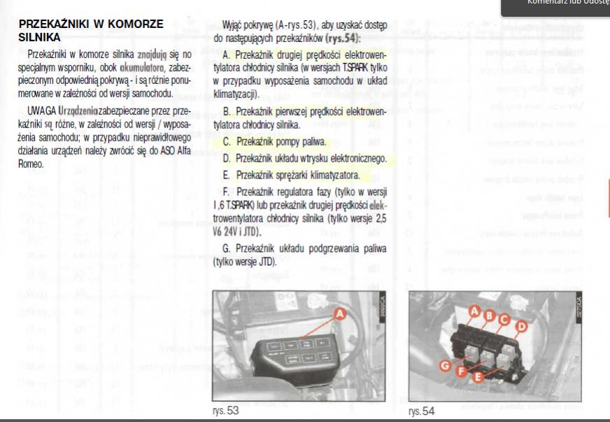

Przekaźnik biegu pierwszego jest podpisany FAN 1, a drugiego FAN? Dobrze kombinuje? :D
Załącznik 24019
w JTD
I bieg - FAN
II bieg FAN2
a opornik wentylatora chł. ten w obudowie wentylatora dobry ?
a dasz radę ten mniejszy przekaźnik "F" wsadzić w miejsce większego "B" i odwrotnie ?
Tak:
- po wypięciu przekażnika A wywala błąd - P0481 Fan relay 2 - nie działa drugi bieg
- po wypięciu B błąd - P0480 Fan relay 1 - nie działa pierwszy bieg
- po wypięciu F błąd - P0645 A.C. relay - czyli pewnie coś od klimy.
Takie to moje JTD jest. Chyba, że mam TS i o tym nie wiem ;)
Ludzie z wiedzą pomóżcie, mi wcale nie chodzi wentylator!!! Żaden bieg, po odłączeniu czujnika z termostatu nie załącza sie wcale. Pozamieniałem te bezpieczniki miejscami ze schematu wrzuconego przez bociana i nic samochód odpala chodzi a wentylator nadal nie działa ( ale dziwne jest to ze mam jtd a nie mam tego bezpiecznika z rysunku co jest pod litera G , a C nie jest duży czarny a mały i czerwony ). Może mi ktoś napisać gdzie jest ten opornik w obudowie wentylatora ( trzeba wyjąć wentylator ?? ) Może jakieś inne pomysły ??
