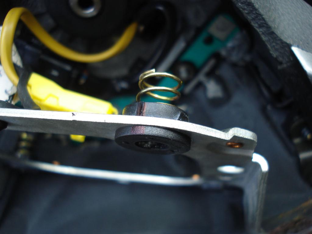

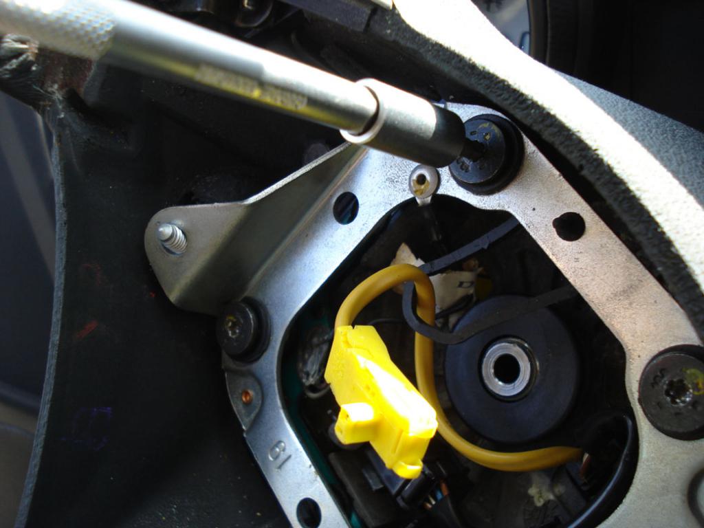

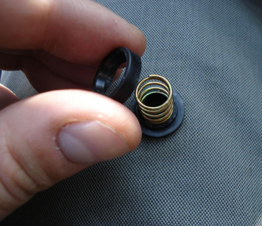

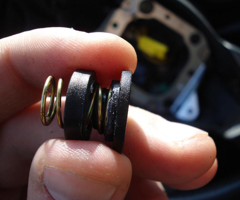

Witam, coś się stało przy kręceniu kierownicą gdy jechałem samochodem i zaczął sygnał cały czas trąbić na szybko wyciągnąłem bezpiecznik od klaksonu ale teraz nadal jest zapadnięta ta poduszka i trąbi cały czas, jak się porusza kierownicą, coś się tam najwidoczniej połamało. Sprawdzałem w Eper i tam jest taka osłona śruby nie wiem czy ona jest odpowiedzialna za odbijanie tego klaksonu? Są tam jakieś "blaszki" odpowiedzialne za odbijanie tego elementu kierownicy>? Bardzo proszę o poradę bo sygnał przydatna rzecz, ale nie kiedy stale trąbi.
