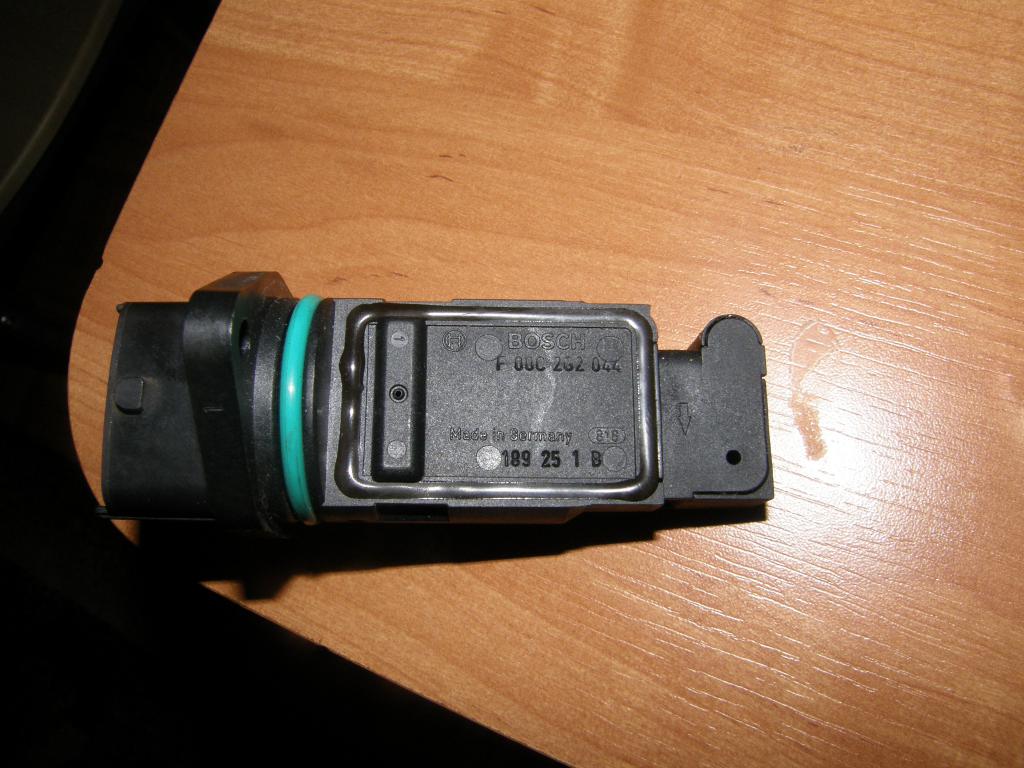

[147 1.6 TS] czy mam MAF do wymiany ?
- robiłem małe testy spalania, średnia predkość 65 km/h, spalanie 7.5 l/100km.
- testy robione podczas jazdy dość "dynamicznej", jak na te małe kuce 105 kM.
- potem testy MAF-a.
- pierwsza sprawa że nie ma odcięcia, dochodzi do 6.500 obr i dalej ani o milimetr, może tak ma być.
- ale przepływność to tylko 272 kg/h, w 147 chyba nie ma pomiaru napięcia.
- program FES oraz Alfadiag pokazują tak samo.
- MAF to p/n 0 281 002 309, sensor to typ F 00C 2G2 044.
- ktoś ma dane katalogowe, wykres tego sensora, MAF-a.
- czy taki MAF powinien być w 147 1.6 TS bez wariatora.
http://img52.imageshack.us/img52/3892/mafad1.th.jpg
http://img714.imageshack.us/img714/4359/maffes1.th.jpg
http://img33.imageshack.us/img33/5743/maffes2.th.jpg
