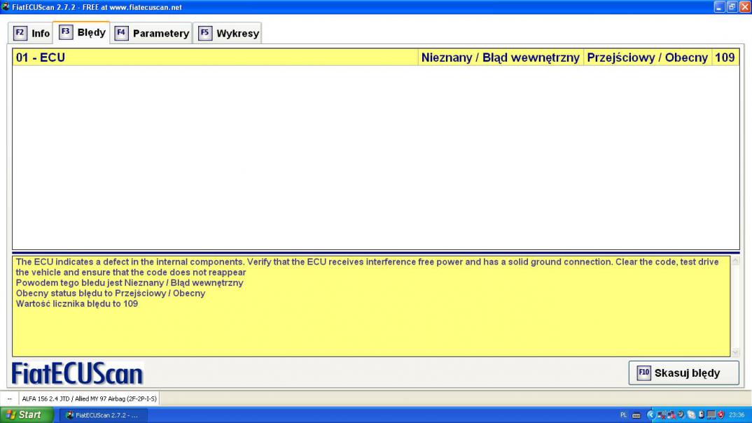

Jak w temacie, świeci mi się kontrolka błędu poduszek. Podłączyłem dzis FES i takie rezultaty, błędu nie da się usunąć. Co to za problem z góry dziękuje za pomocZałącznik 24169
Wygląda na to, że masz błąd wewnętrzny sterownika poduszek. Sprawa trudna - tylko wymiana bądź naprawa całego sterownika.

... lub wymiana na nową centralkę, mnie udało się znaleźć takową za 85 zeta z przesyłką, fabrycznie nowa. Musisz tylko numer dopasować.
Miałem ten sam błąd, wymieniłem centralkę o tym samym numerze i od tamtej pory komputer nie łączy mi się ani ze starą ani z nową centralką. A już taki zadowolony byłem że nie będzie mi się świeciła kontrolka od Airbagu :(
ale probowales kasowac na zamienionych pinach/zmostjkowanych czy jak je tam nazwac ? czy na normalnym kablu ?
Tak Kolego, łaczyłem się za pomocą kabla który ma przełącznik Airbag. Wszystko zaczeło się jak odkręciłem fotel pasażera bo musiałem go wyjąć na kilka dni. Gdy podłączyłem wszystko, wszystkie błędy zostały usunięte tylko ten pozostał
tego błędu za pomocą kabla się nie skasuje. Ja odsyłałem do firmy koło Poznania i za 100zł z przesyłką miałem zresetowany sterownik. Jest to o tyle pewne że resetują konkretnie Twój sterownik który im wysyłasz, a ja jakoś w używki nie wierze (używkę to mam).

Ale wymieniałeś na nową? Jak na używaną, to raczej nie była sprawna. Robiłeś to na odłączonym (na dobre pół godziny) akumulatorze? Jeżeli w międzyczasie nic nie uszkodziłeś w samej instalacji to nowa (fabrycznie nowa) powinna bez problemu się odnaleźć. Nawet jeżeli masz odłączone jakieś czujniki, to raczej nie doprowadza to do uszkodzenia centralki.

spróbuj odłączyć kompa na 30min po czym podłącz aku i zobaczy czy usuniesz błąd
