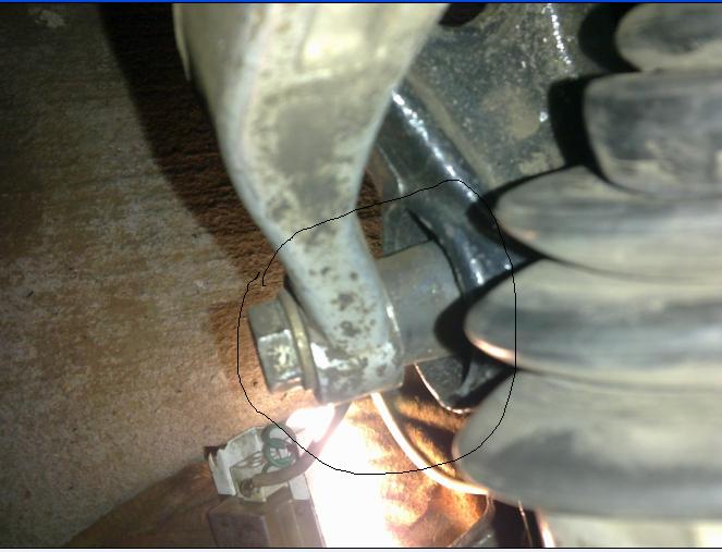

Po całej robocie przy maksymalnym skręcie w którą kolwiek stronę, słyszałem ocieranie. Okazało się że metalowa opaska trzymająca przegub ociera o widełki amortyzatora:
Załącznik 24266
I teraz pytanie: Jeżeli macie zdjęte koło i patrzycie na ośke czy jest ona symetrycznie na środki między widełkami amortyzatora? U mnie to wygląda tak:
Załącznik 24268
Patrząc na ośkę jest ona przesunięta do przodu względem widełek (zaznaczone na zdjęciu nr 1) Pierwsze co się nasuwa to myśl że wahacze które dostałem to jakiś shit :/. Ścisnałem jeszcze dodatkowo gumy przegubów ale niestety nic to nei dalo. Dodam że jescze nie ustawiałem zbiezności ale to chyba już nie ma takiego znaczenia.
