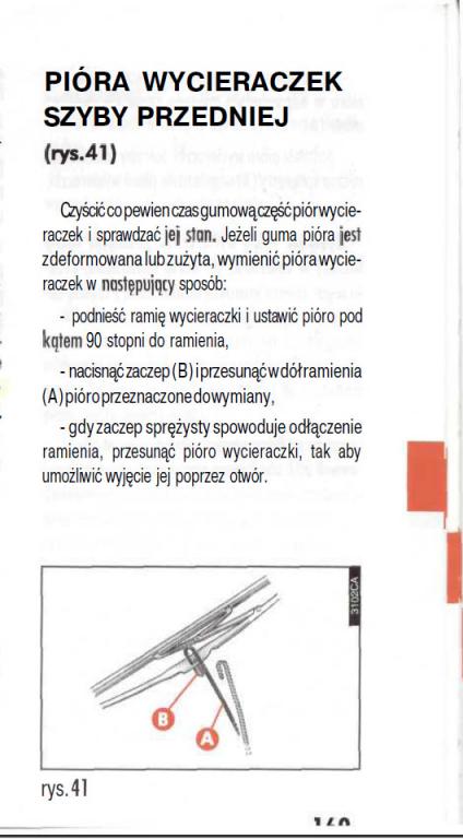

Dobra kurna, trochę wstyd ale przewertowałem 6 stron tematów po wpisaniu ''wycieraczki'' w szukajce, wszystko co wydawało się mieć związek z tematem w google oraz instrukcję samochodu w j. włoskim i wychodzi na to, że:
nie mogę zmienić samych piór wycieraczek które to kupiłem sobie dziś w auchanie będąc, bo mam pióra zintegrowane z ramionami wycieraczek - czy to normalne/możlwe w 156 '00, czy jestem idiotą i nie umiem zdjąć piór? w miejscu mocowana piór do ramion są jakby prostokąty, w środku której znajduje się obrotowa tuleja pióra, z boku owego prostokąta są wdoczne boczki tej tulei - obracają się gdy ruszam piórem, ale są plastikowe, płaskie, nie mogę ich odkręcić ani wyjąć. Na dole tego prostokąta zaś znajduje się jednakże jakby wajcha - odchylanie jej jednak w drugą stronę niż pozycja standardowa nie daje żadnych efektów, nie zwalnia żadnego zaczepu, nie dzieje się nic - ot, jakby kawałek plastiku którym można półswobodnie ruszać.
Czekam na rzeczowe porady. Mam nadzieję, że profesjonalnie określiłem mój problem.
