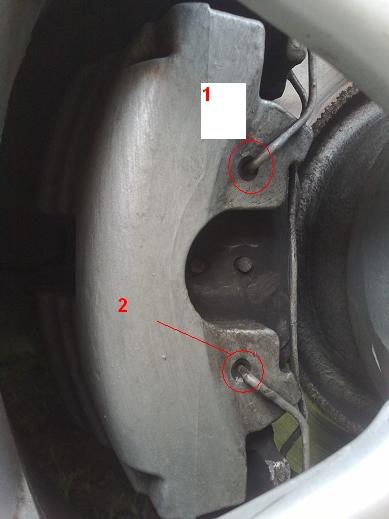

Witam mam mały problem z moją Alfą mianowicie z lewego przedniego koła wydobywa się dziwny dzwięk nie jest to stukanie jak np od gum stabilizatora,nie jest to skrzypienie,piszczenie dźwięk wydobywa się cały czas jak jadę po nierównościach bez znaczenia jest to czy skręcam czy też nie,odgłos jest zawsze,przy jeździe na luzie,podczas przyśpieszania po prostu cały czas a wpływ na niego ma tylko stan drogi,słychać to bardzo np po otwarciu okna na zewnątrz pojazdu jest to głośne.Wykluczyć można wahacze górne,drążki stabilizatora,końcówki drążków kierowniczych,gumy stabilizatora to było wymieniane 2 miesiące temu.Sam dźwięk jest trudny do określenia to tak jak by jakaś śruba była luźna i na nierównościach obijała się o coś nad nią bądź pod nią proszę o jakieś propozycje co mogę sprawdzić bądź co to może być.To strasznie denerwuje bo z daleka słychać że jadę...
A bym zapomniał wahacze dolne również są ok tak powiedzieli na stacji diagnostycznej przy oględzinach mojego zawieszenia.
