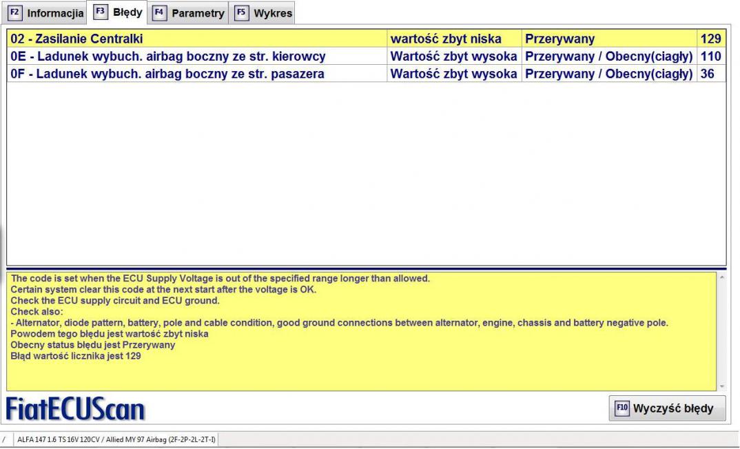

Problem z pojawiającą się kontrolką wg poprzedniego właściciela pojawiał się co jakiś czas co może sugerować jakieś problemy ze stykami. Jednak gdy jakiś czas temu podłączyłem pod komputer znalazłem 3 błędy:
Załącznik 24607

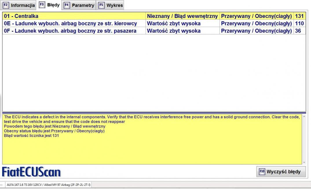

Natomiast podłączyłem pod komputer dziś i jeden z błędów jest inny a mianowicie:
Załącznik 24608
Wcześniej błąd dotyczył zasilania centralki a teraz jest błąd bliżej nieokreślony dotyczący centralki. Teraz pytanie podstawowe. Co z tym fantem zrobić?
Dwa pozostałe błędy mogą być spowodowane brakiem styku na kostkach pod fotelami?
