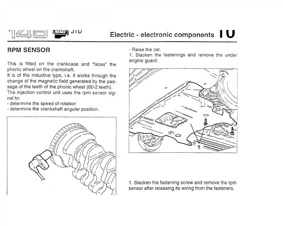

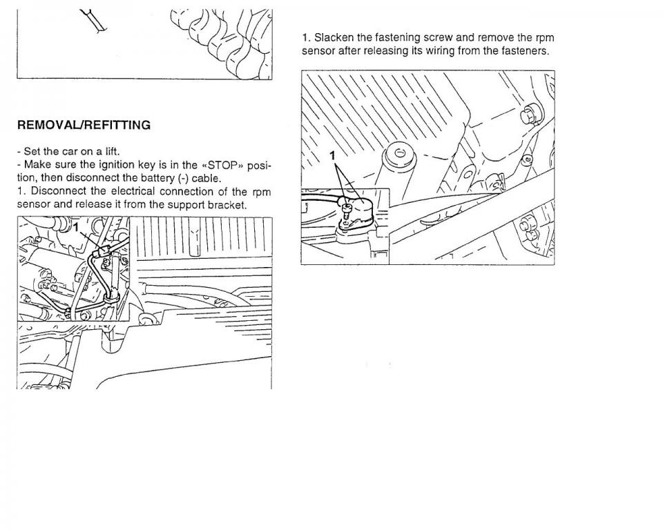

Witam, kiedyś już pisałem na forum nt. wymiany czujnika obrotów wału, ale nie dostałem odpowiedzi. Z tego co wiem, problem z niedziałającym obrotomierzem leży po stronie niesprawnego czujnika obrotów wału. Kupiłem takowy nowy, ale nie wiem jak go wymienić i gdzie on się dokładnie znajduje. Mechanik wspominał o konieczności demontażu rozrusznika. Czy ktoś może w oparciu o fotki przedstawić sposób wymiany tego czujnika? Albo chociaż opis wymiany + fotkę gdzie się on znajduje?
