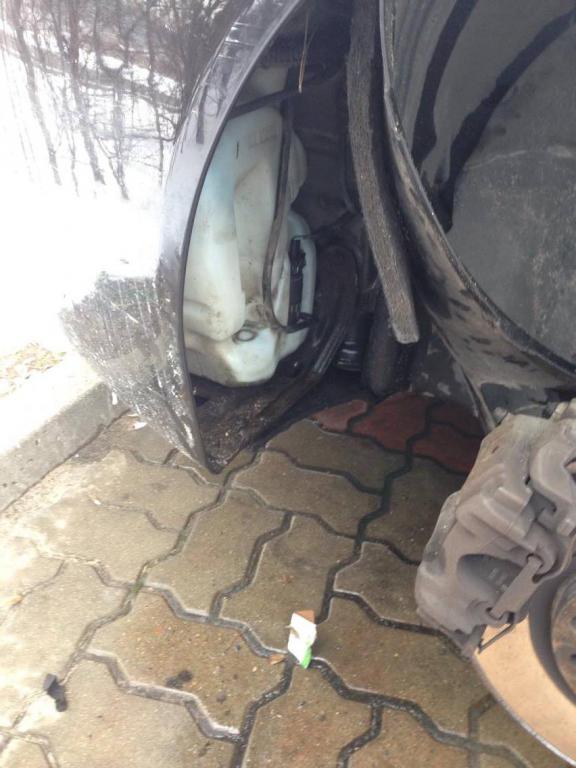

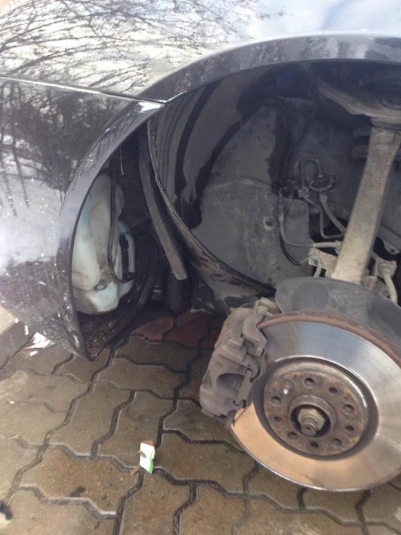

czy ktoś się orientuje jak ugryźć temat dostania się do pompki spryskiwacza szyby przedniej??
wystarczy odkręcić koło i plastikową obudowę ??

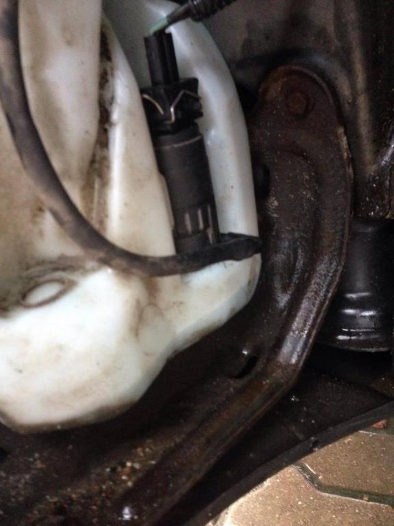

Wystarczy,obydwie pompki(jeżeli jest opcja spryski xenon)znajdują się na zbiorniczku płynu,musiałem jednego czasu poprawić kostkę,skręciłem koła do oporu w prawo,częsciowo odkręciłem nadkole i doszedłem do kostki.
potwierdzam podejście od strony nadkola
Czesc mialem ten sam problem co kolega. Wiec moge sie podzielic informacja na ten temat. Najlepiej zdjac kolo od kierowcy jest lepszy dostep do nadkola. Odkrecasz 4 sroby z dolu nadkola przy zderzaku przednim i za nimi masz juz zbiorniczek z pompka spryskiwacza.
Załącznik 188520Załącznik 188521Załącznik 188522
