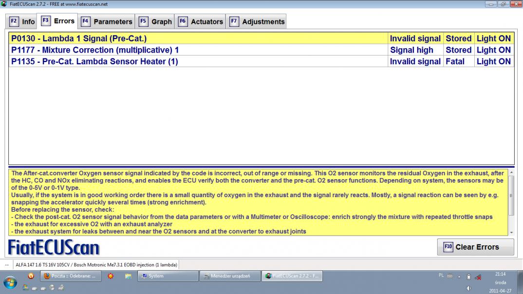

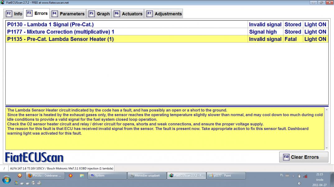

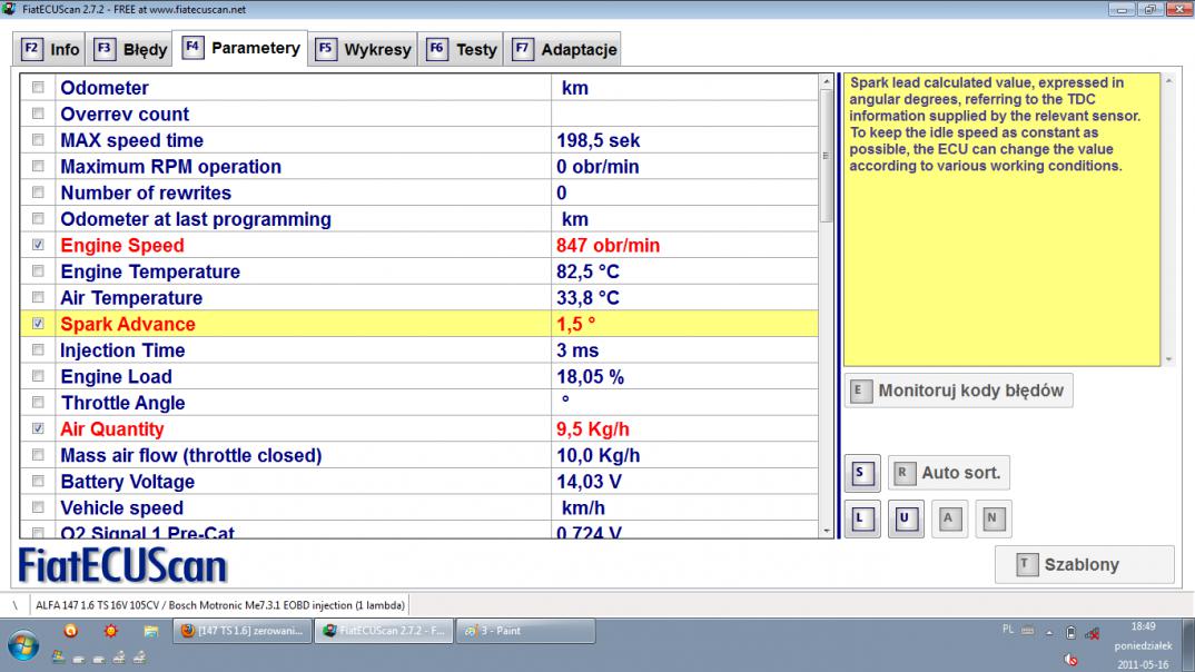

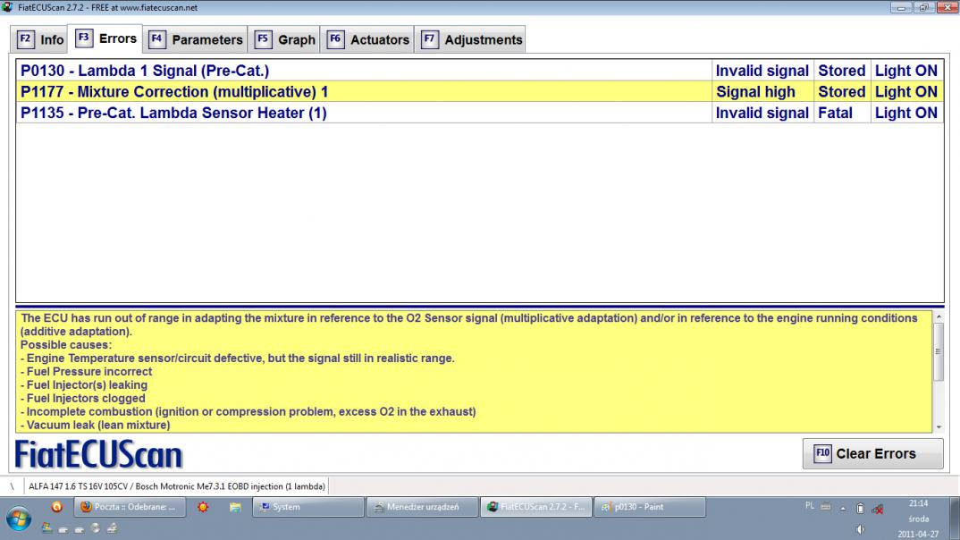

Postanowiłem zdiagnozować błędy za pomocą FES'a. Oto co dostałem:
Załącznik 24912Załącznik 24913Załącznik 24914
Po skasowaniu błędów silnik odpalił i pracował już normalnie. Po rozgrzaniu jednak błędy P0130 i P1135 powróciły ale puki co bez wpływu na pracę silnika (MSCF na razie się nie zapalił).
Gdzieś wyczytałem że są to objawy uszkodzonej sondy lambda za katalizatorem. Proszę jednak was o fachową opinię. Jeżeli to sonda to czy są jakieś zamienniki do oryginału? Jak tak bardzo proszę o jakiś namiar (producent, numer, link...).
Gdyby były potrzebne dodatkowe parametry do diagnozy bez problemu mogę je dorzucić.
