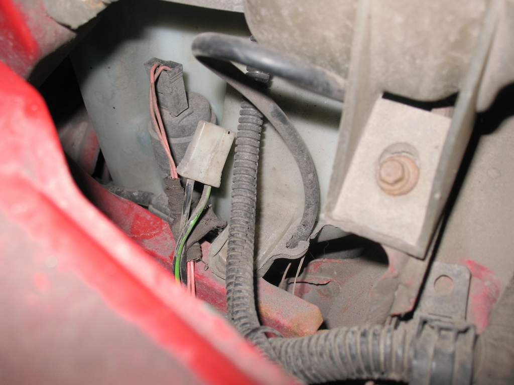

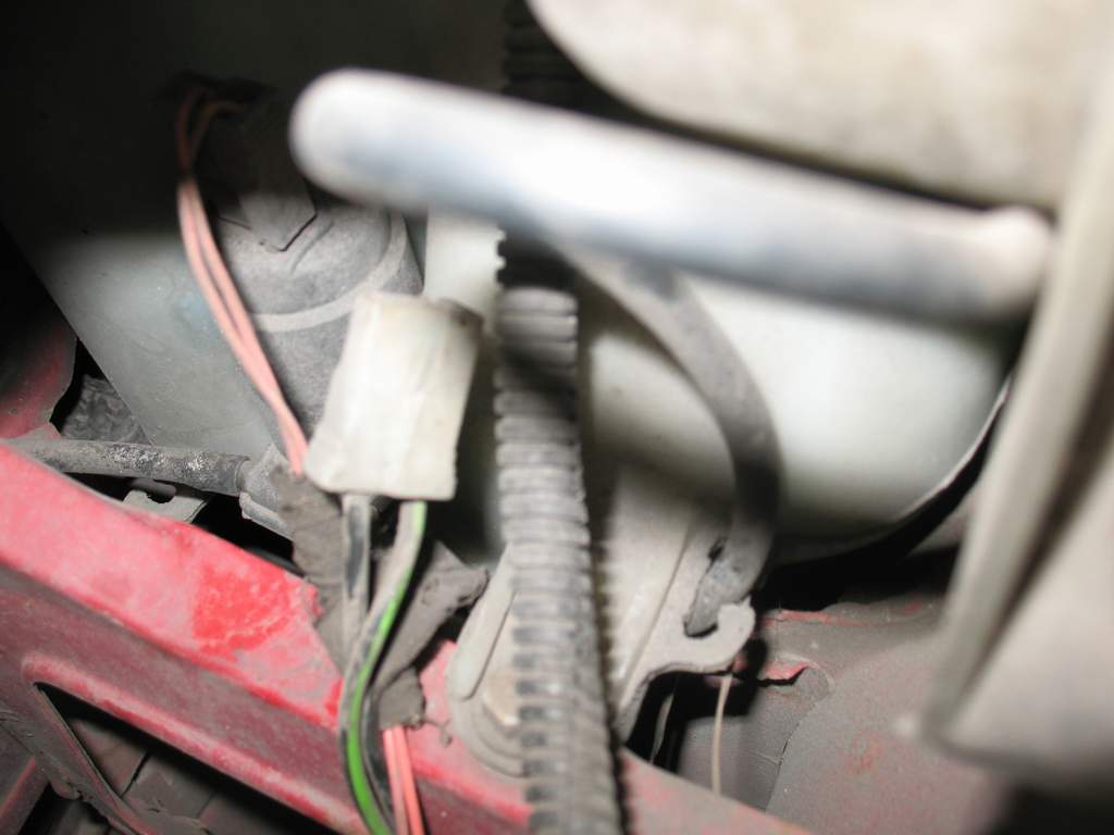

Mam 2 pytanka:
1. Gdzie i w jaki sposób jest montowany klakson w AR 146 2.0 TS 16V 97' ? Bo teraz dynda w zderzaku na kabelkach:confused:
2 Po stronie zbiorniczka wyrównawczego mam taką wtyczkę. Co to może być? Szkuałem do czego można by było ją podpiąć ale nic nie znalazłem.
Załącznik 24939Załącznik 24940
Na dole przed zbiorniczkiem wyrównawczym.Wtyczka na foto to raczej pompka spryskiwacza reflektorów.
Hmmm, ale ja nie mam spryskiwaczy reflektorów.
Ale instalacja jest, gdybyś chciał zamontować :) W aucie masz milion wolnych wtyczek, które były montowane ale ich końce były opcją wyposażenia, m.in. spryskiwacze reflektorów :)
No dobra, temat wtyczki rozwiązany. A co z tym klaksonem?
Klakson jest zamocowany przed zbiorniczkiem na takiej jakby blaszce (takiej grubszej blaszce). Jak znajdę foto to wrzucę. A ta wolna wtyczka to jest na 100% od silniczka do spryskiwaczy reflektorów, też ją u siebie mam.
