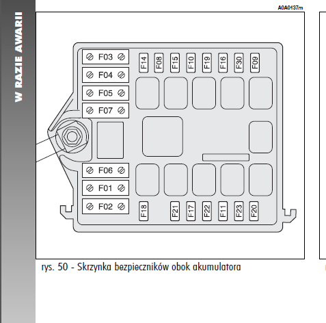

Podczas testu w FES słychać przekaźniki?? oba przekaźniki i bezpieczniki znajdują się w skrzynce pod maską (Bezpieczniki środkowe między nimi kabel zasilania skrzynki czerw-czarny, przekaźniki to środkowy i powyżej pierwszy od bezpieczników).

a namiary na bezp i przek. już przekazał kolega khropek
F06 - I bieg
F07 - II bieg
Załącznik 25248
problem rozwiązany, bezpieczniki sprawdzone - ok, na poczatku w FES tylko cykalo przekaźnikiem co sekunde, czasem odpalał tylko na 1 biegu... podociskalem wtyczki przy wentylatorze i cos tam poruszałem i nagle... zaczelo to wszystko chodzic na obu biegach i za kazdym razem... poobserwuje sytuacje - 1 bieg powinien sie wlaczac z klima ?
