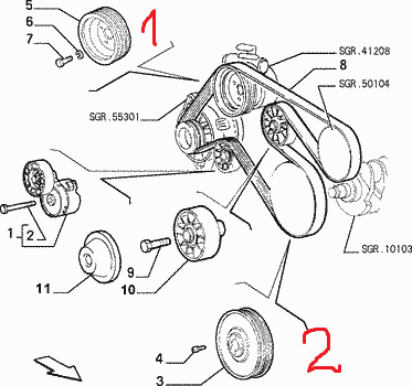

Witam wszystkich posiadaczy alfy. Od niedawna posiadam 147 jtd i mam problem z tym stukaniem a mianowicie- na wolnych obrotach bez dodatkowego poboru prądu czyli bez świateł Klimy itp. Jest ok. ale jak włączę klime lub światła stuka jak by zawory waliły w (szczególności Klimę na Maksa).
Mam długą trasę w piątek i nie pasuje mi oddawać auta na warsztat. Po przeczytaniu paru postów mam pewne podejrzenia co może być uszkodzone ale bym był wdzięczny za jakieś rady. Posiadałem golfa 3 tdi 110 KM przez parę lat i sam naprawiałem trochę się znam na mechanice.
