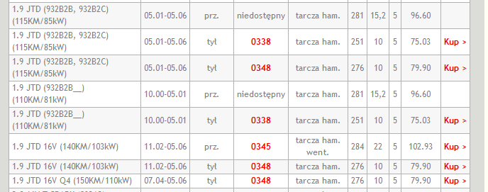

Do mojej alfy mikoda nie ma tarcz na przód...

Panowie, no nie ma... Jestem w trakcie mailowej rozmowy z pracownikiem atm mikoda i zapewnia mnie że tarczy na przód nie ma! silnik 1,9jtd 85kw wersja SW. Na stronie też jest jej brak... Nie wiem czy to chwilowy brak na stanie....

są, mam 156 SW 1,9 jtd 140KM i mam komplet przód i tył mikody GT plus klocki TRW... klocki i ta są za twarde do tych tarcz. trochę za miękkie są te mikody, ale hamują świetnie:)
140 km ma przód 284mm średnicy
a kolegi sw 115 ma 281mm - i tych faktycznie mikoda już nie ma
Załącznik 26367
