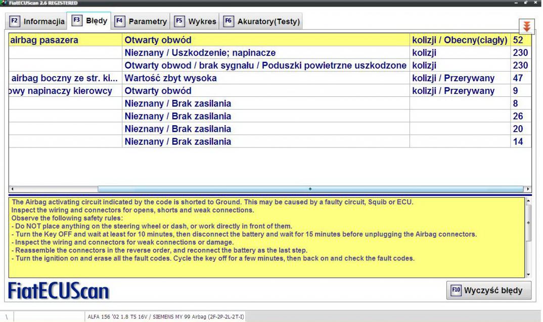

3. Airbag. To jest jeszcze do roboty. Narazie brak było poduchy pasażera i kierowcy. Pasażera już włożyłem ale błędy pozostały bez zmian. Co należy oprucz poduszki kierowcy zakupić?
Załącznik 27028
Załącznik 27029 Pozdrawiam wszystkich.
