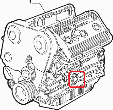

Na schemacie zaznaczyłem trzy wystające z bloku silnika śruby z gwintem. W moim przypadku nie są przykręcone do żadnego innego elementu. Czy czegoś brakuje?
Załącznik 27284
Załącznik 27284
Nie, niczego nie brakuje.
Znalazłem aukcję Allegro: http://allegro.pl/lapa-silnika-podst...604566616.html
Wydaje mi się, że brakuje takiej łapy silnika.
Uchwyt z aukcji to mocowanie jak sie nie myle alternatora. Przynajmniej tak wyglada.
A w miejscu w ktorym pokazujesz ja mam przykrecona turbine :D
Przykreca sie tam podstawke i na to idzie turbo. Pamietaj ze te obrazki z epera sa czesto przeinaczone i symboliczne.
Popatrz np ze na rysunku masz dwa walki (wlasnie jak V6TB) a Ty masz cztery w 3.0
O ile jestem jeszcze w stanie zrozumiec ze masz tam gniazdo (ten sam odlew bloku do wszystkich V6) to nie mam pojecia po co tam ktos sruby wstawil. Moze cos bylo kobinowane? Jakies pomocnicze uchwyty przykrecane czy cos.... nie wiem. Ja tam mam turbo.
Ten uchwyt to pozostałość po porzednikach typu 75, GTV6 gdzie V6 montowane było wzdłużnie i służyło do mocowania łapy z poduszką.
Mozliwe ale dzine jest ze ma tam srubki :)
