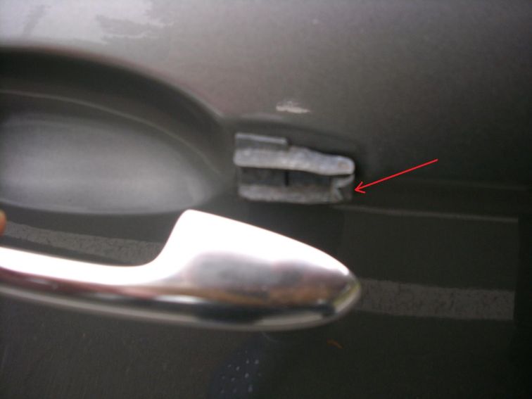

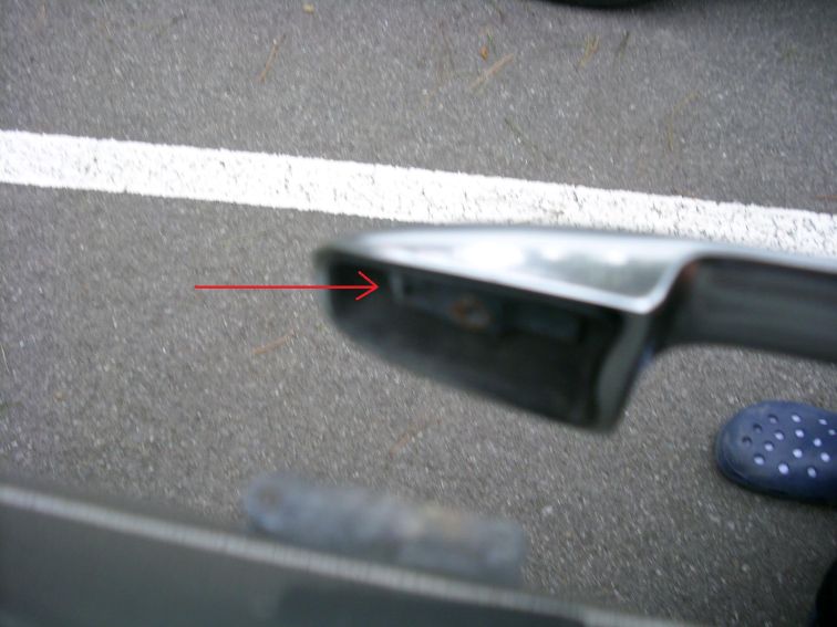

chyba nie musze kupowac klamke? bo zlamala sie w uchwycie taka metalowa czesc dokrecana do klamki.
nie pamietam jak to jest zbudowane, ale mysle ze bedziesz musiał kupic cała klamke.

czy klamka zewnetrzna do gt jest taka sama jak do jakiś innych alf? do jakich konkretnie bo nowa to 400 zl.
była kiedyś dyskusja o tym czy w 147 jest taka sama - poszukaj tego tematu
znalazłem - http://www.forum.alfaholicy.org/czes..._kierowcy.html -kolega twierdził , że mu nie spasowała od 147 jednak
http://www.forum.alfaholicy.org/gt/4...dopasowac.html - tu znowu inny kolega twierdzi , że po drobnej ingerencji spasowała
zawsze można używkę kupić
