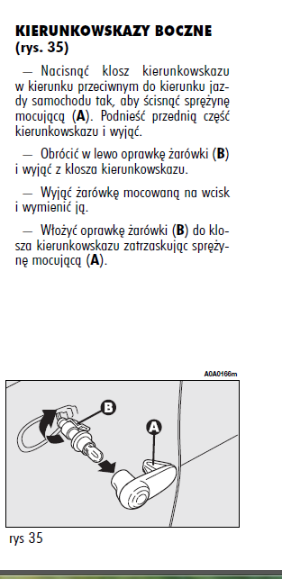

ja dostawałem się od spodu nadkola tam jest taki zaczep plastikowy trzeba przycisnąć i wypchać do przody cały kierunek wychodzi a od spodu kierunkowskazu jest wtyczka i tam jest żarówka.
sprobuj przesun w bok, chyba w lewo, powinno wyjsc, ale po latach nie zdziwilbym sie jakby sie plasticzek ulamal :) wtedy wpadnie do nadkola i wyciagniesz go reka :P na super-glue sam kleilem ;)
znaczy ten w błotniku ? sądząc po W5W
od strony pasażera będzie to w lewo jak piszesz
ale już strona kierowcy będzie w prawo
Załącznik 27677
