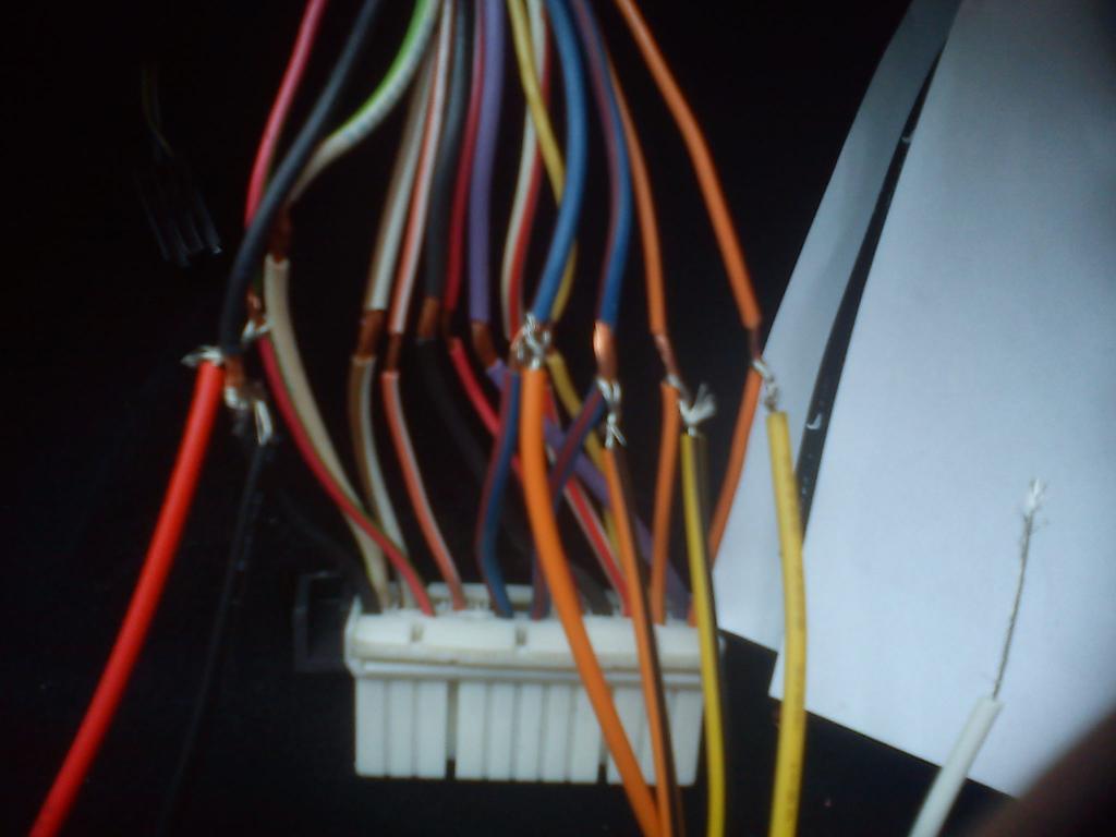

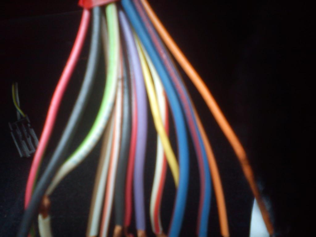

Proszę o pomoc w sprawie podłączenia nowej centrali zamka centralnego do starej znajdującej się w mojej belli za schowkiem pasażera.
Proszę o opis kolorów kabli czyli jaki kabel do czego połączyćZałącznik 27795Załącznik 27796Załącznik 27797Załącznik 27798
Zdjęcia patrząc od siedzenia pasażera drugiej wtyczk.)

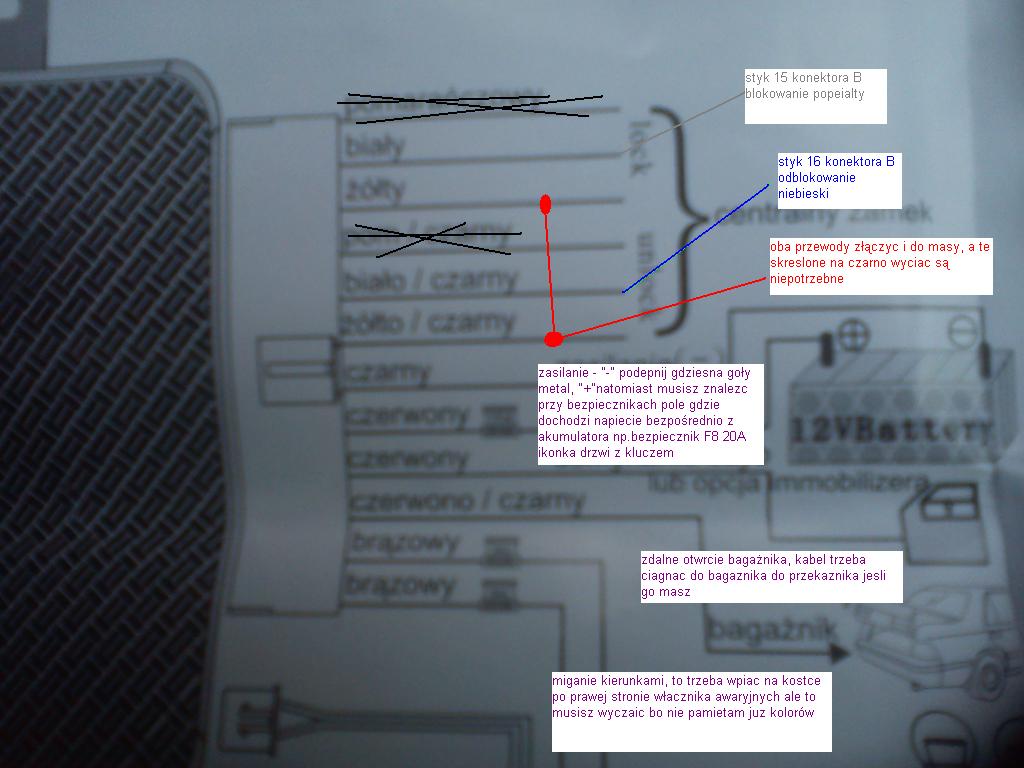

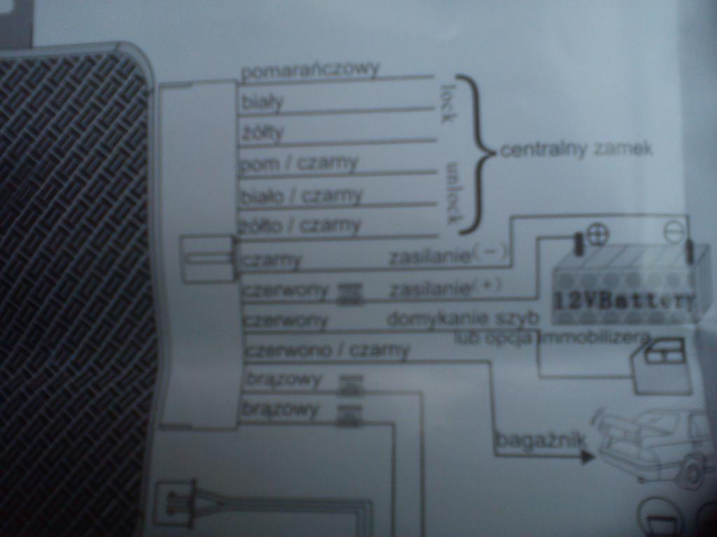

Na zdjęcia nr 1,2 widać kable idące ze starej centralki 3,4 to schemat nowej i jak widać kolory się różnią, próbowałem podłączyć ale elektryk ze mnie kiepski.
jeśli ktoś może pomóc to bardzo proszę
