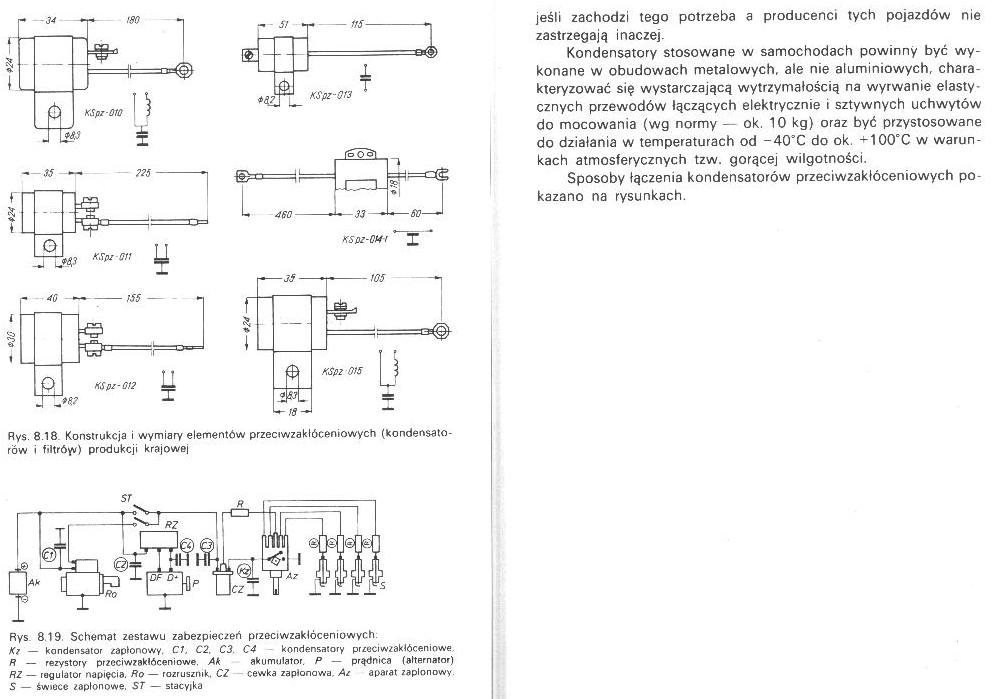

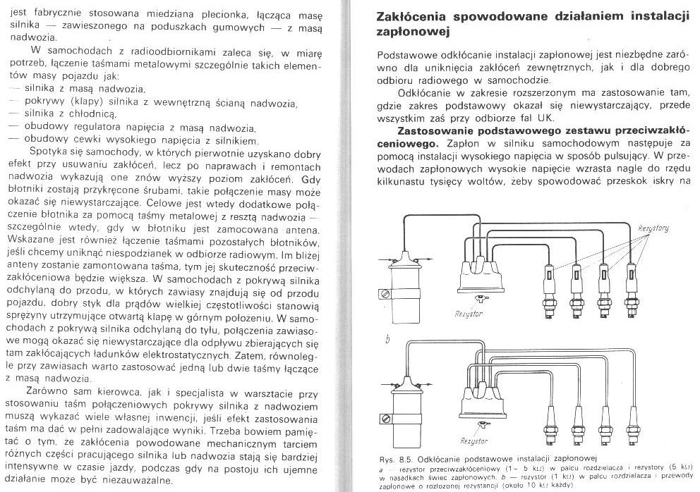

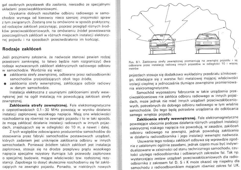

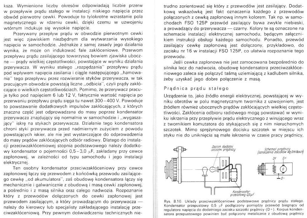

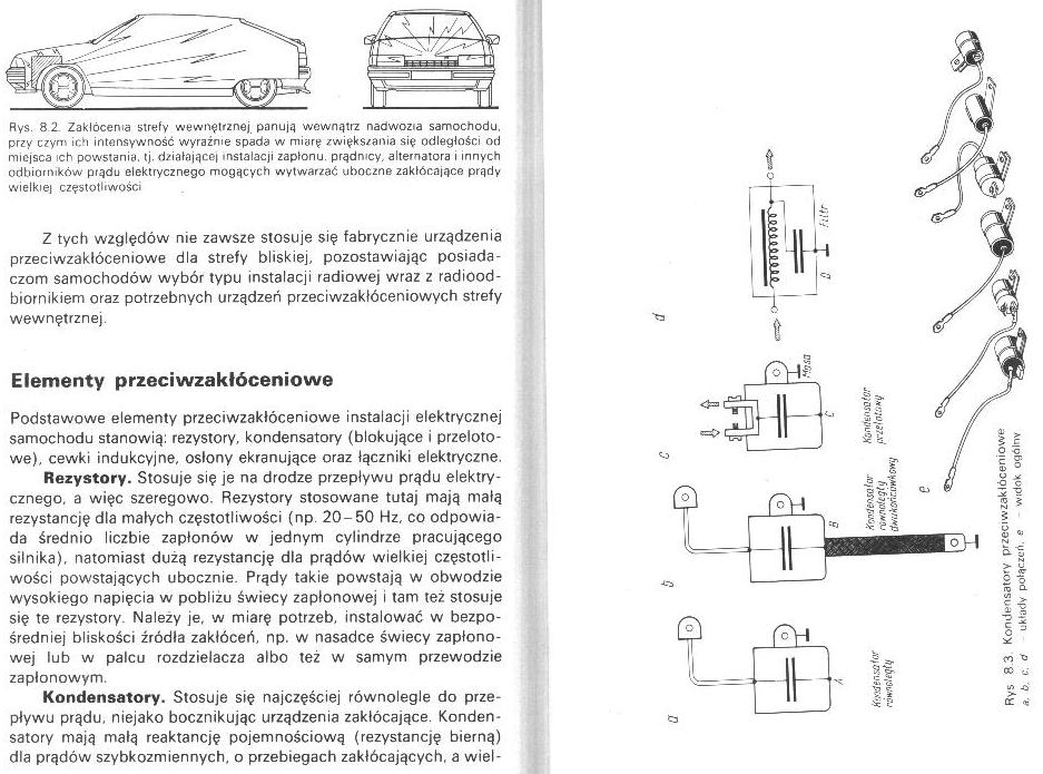

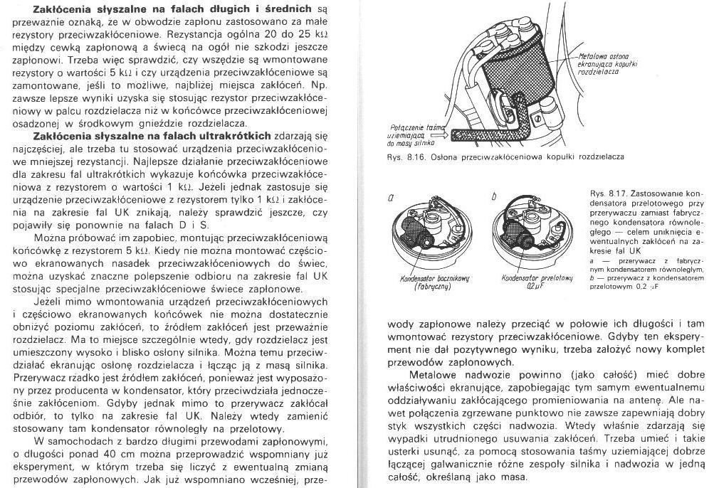

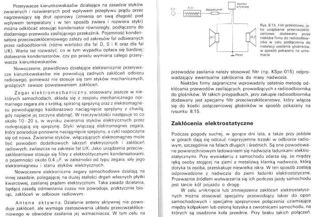

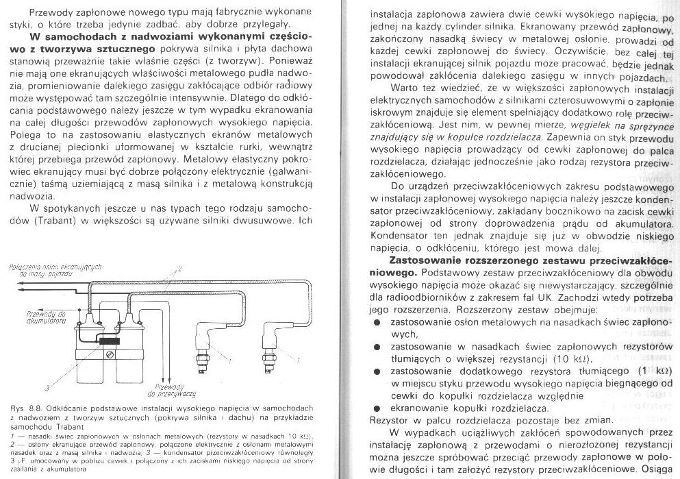

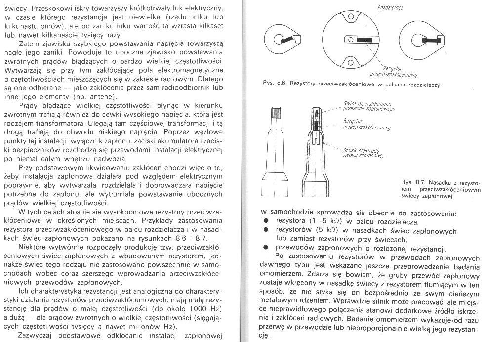

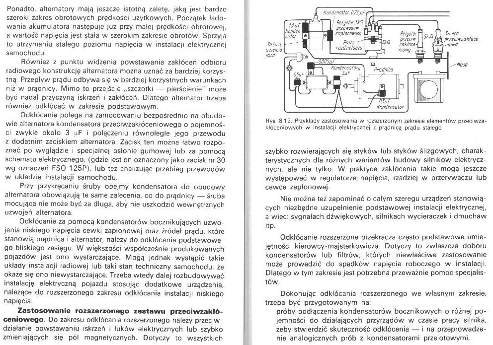

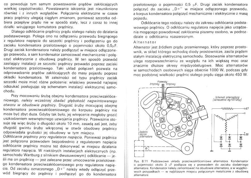

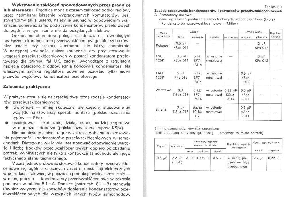

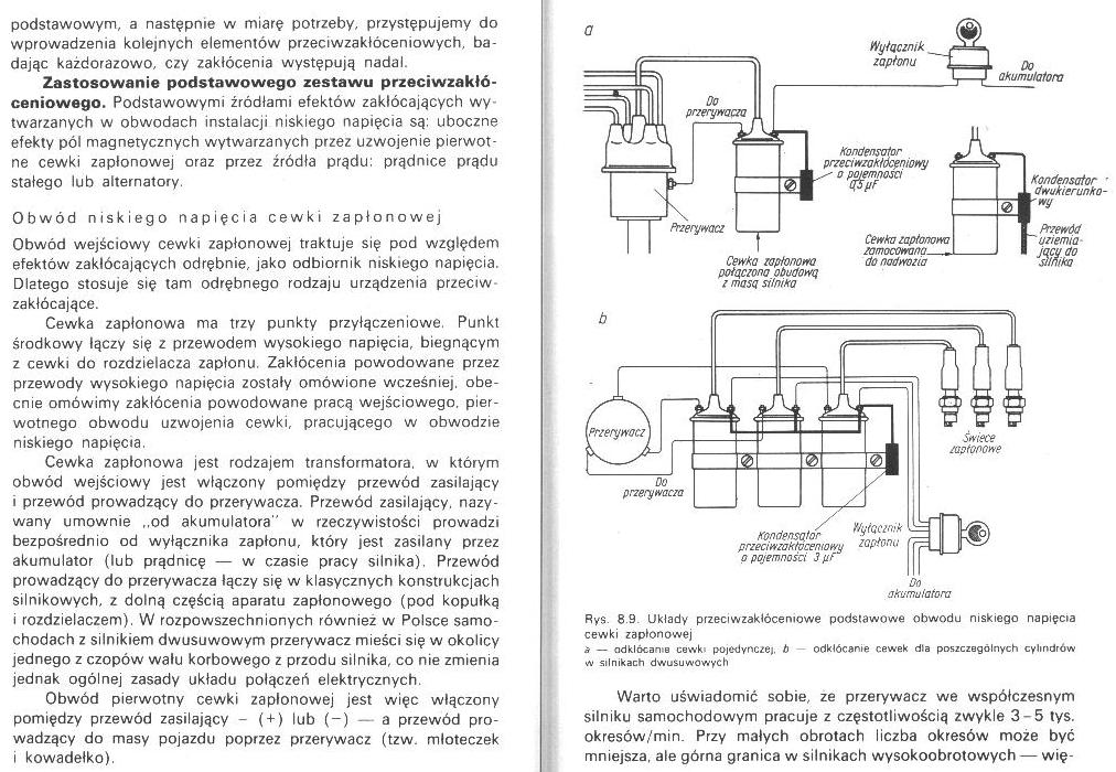

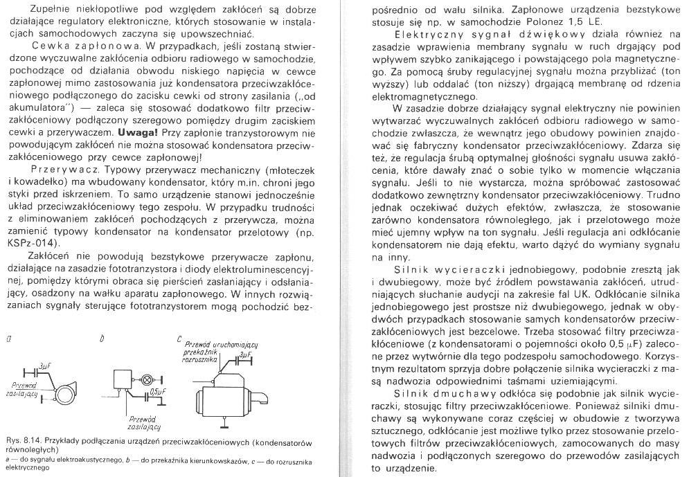

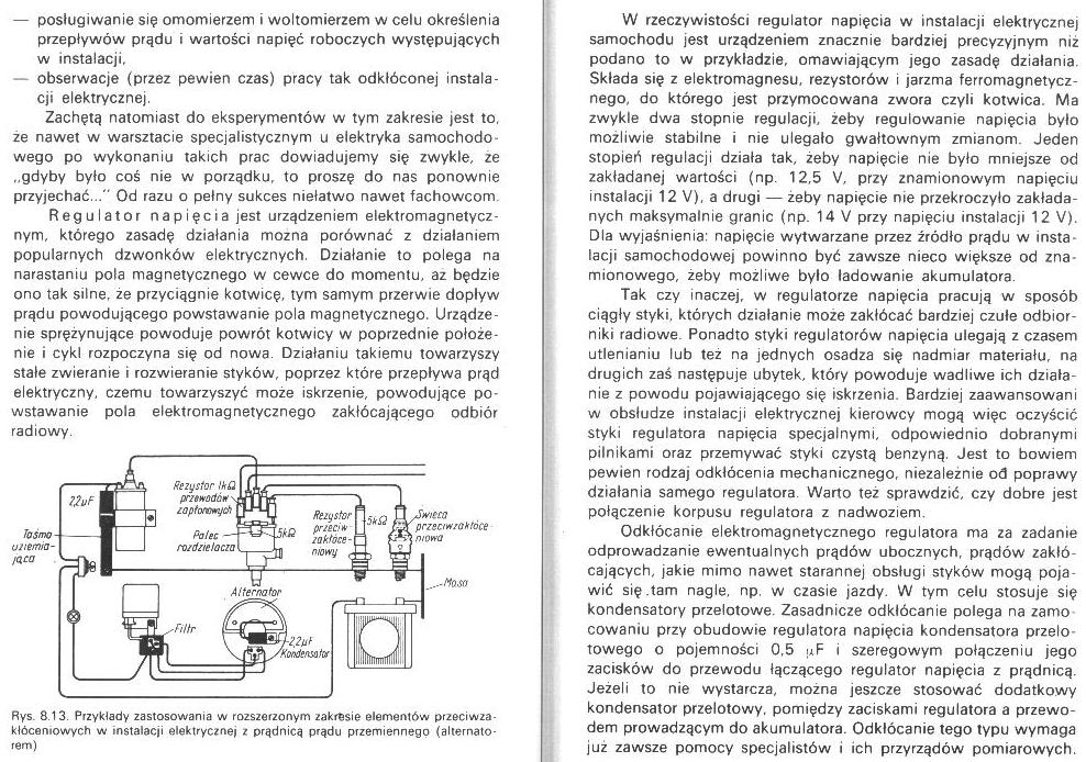

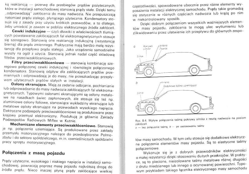

Wiele ludzi ma problemy z zakłuceniami... czy to alternatora w głośnikach radia czy CB czy innch... masz tu kilka skanów i poczytaj ;)
I jeszcze to: Załącznik 28192Załącznik 28193Załącznik 28194Załącznik 28195
coś mi się tu pomieszało chyba :/
