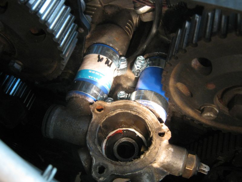

Dla sprecyzowania, pod termostatem jest jego gniazdo, a od gniazda idą dwa węże do głowic którymi to płyn wchodzi w pompę.
Silnik 64305, V6 12v

a nr wezy masz moze? bo ost byly nowe org na jakiejs wyprz za grosze;)
60573502 ; 60573501 wg Epera.

Ja już węże mam.
Gorzej że teraz potrzebuje większego elementu, przez który auto mam udupione conajmniej na tydzień.
Fota węży poniżej.
Załącznik 28402
