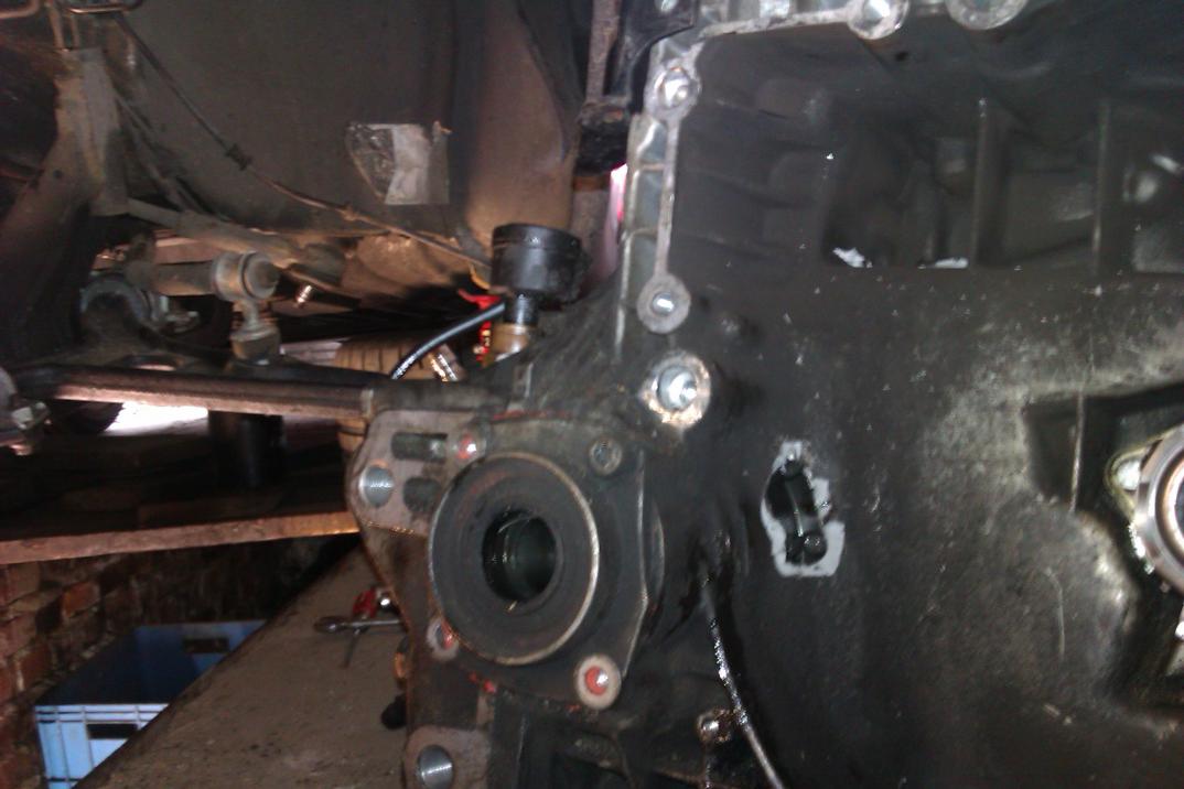

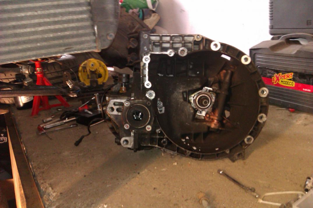

No to dziś lekka aktualizacja :)
Skrzynia zrzucona, różnicówka tak sypnięta że zrobiła dziurę w obudowie w stronę sprzęgła :)
Problemów zbytnio nie było po za niektórymi ciężko dostępnymi śrubami. Półosi od strony pasażera nie trzeba demontować, Kołyskę należy opuścić bo inaczej nie wysuniemy skrzyni. Najlepiej podeprzeć czymś silnik lub zawiesić go.
W niedługim czasie będziemy zakładać drugą skrzynię i napiszę coś więcej.
Dodam również że zdemontowaliśmy też przekładnie bo idzie do regeneracji więc cała kołyska na glebie (przy okazji gumy stabilizatora wymienimy). Teraz to się zrobił luz pod maską i praktycznie wszystko można wymieniać :)
