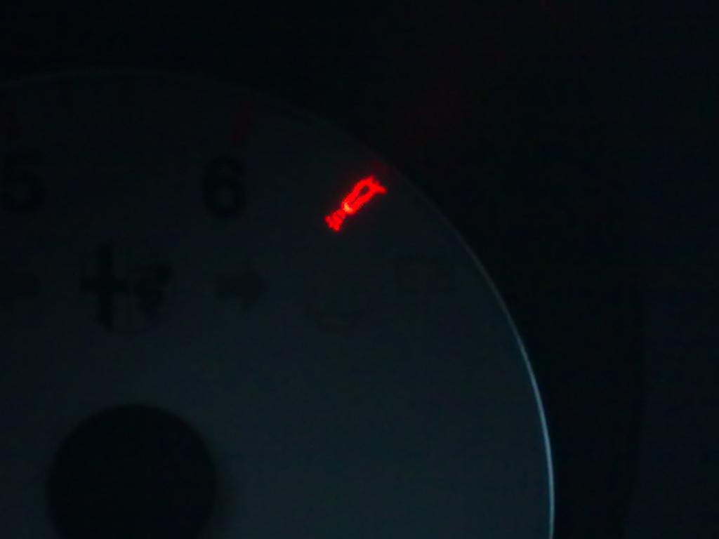

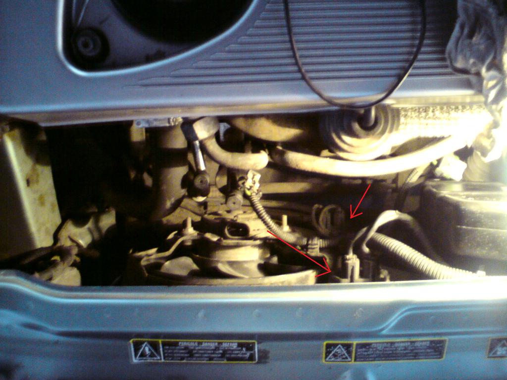

mam teraz kilka poważnych problemów mianowicie chciał bym wymienić opornik górny wentylatora ale nie wiem gdzie jest prosił bym o fotki ze strzałkami Bo opis po prawej stronie silnika itd nic mi nie mówi i jaki model trzeba

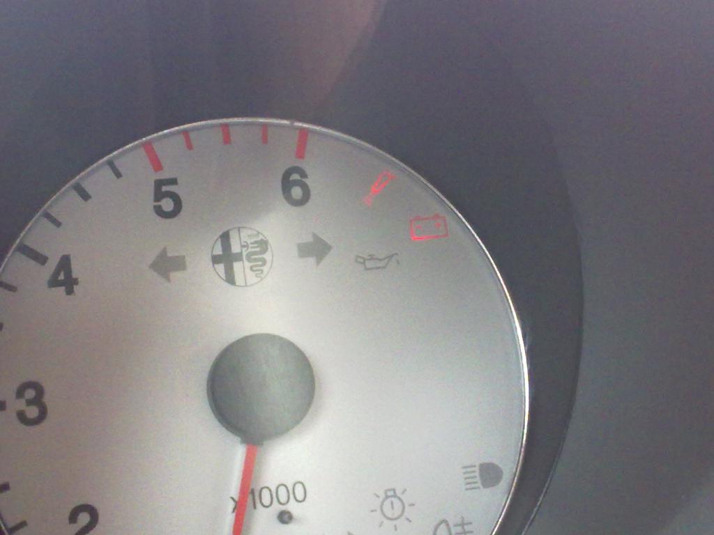

nie wiem jak rozwiązać problem z diodą akumulatora która pojawia mi się jak tylko jeżdżę po deszczu i po najechaniu w kilka kałuż zapala mi się dioda po jakimś czasie prędkościomierz nie wskazuje prędkości a w następstwie nie jest nabijany licznik przejechanych kilometrów.
czasem załącza mi się dioda nad akumulatorem.
dołącze kilka fotek i filmik jak uda mi się wrzucić jutro stawiam do mechanika nie wiem tylko czy wymieniać alternator czy go regenerować przez szczotki i inne jakieś nieznane mi gadżety
Załącznik 28400Załącznik 28401
FILM
http://www.youtube.com/watch?v=OlJZsrrL2Gw
Podłącz do kompa to będziesz wiedział. Świeci Ci się też tzw. marchewka, czyli coś z układem zasilania, paliwowym itd.
Poza tym na filmie widać, że pali Ci się kontrolka poduszek. Tak jest zawsze?

Załącznik 28404
Oporniki górny i dolny. U mnie jak dobrze pamiętam był 30k.
tak airbaga cały czas się pali..
To może wynikać z jakiegoś zwarcia, ale może też świadczyć o awarii poduchy, całość objawów wygląda mi na zwracie w instalacji, ale...
Zawsze pierwszą metodą diagnozy powinno być podpięcie do kompa. Jeśli świeci któraś kontrolka, to na pewno komp to wykaże.
I jeszcze jedno, kolor czerwony na desce rozdzielczej zawsze oznacza problemy krytyczne z punktu widzenia działania samochodu, altego nie warto ich lekceważyć.
Łączna naprawa wyniosła 1240zł. stary alternator na pewno dawał spięcia obudowa była popękana a te "koło" poprzedni właściciel przylutował od środka. dodatkowo Ciesze się nabitą klimatyzacją i naprawieniem jeszcze kilku innych części. Dziękuję dla
