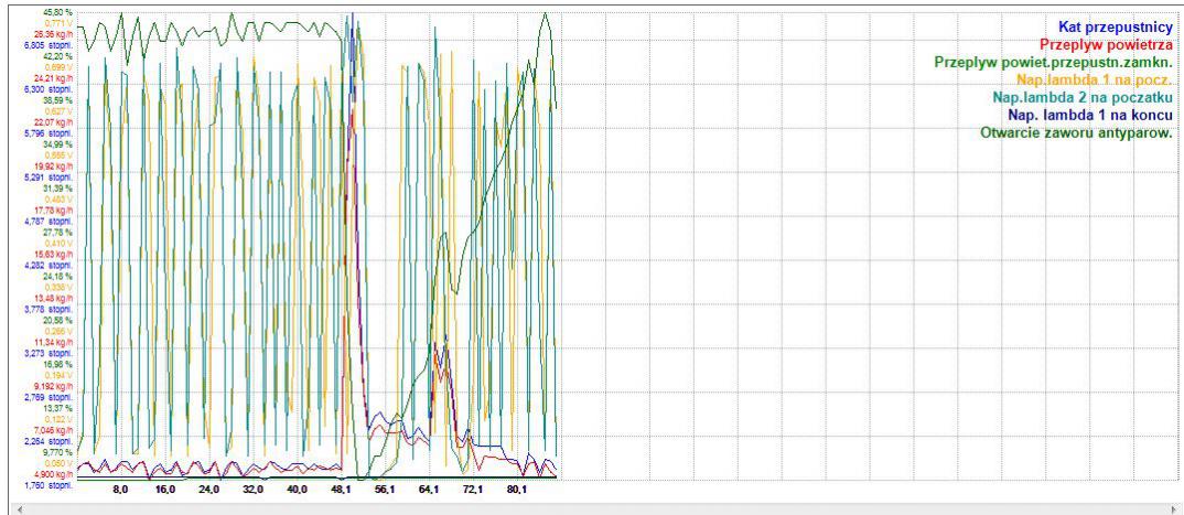

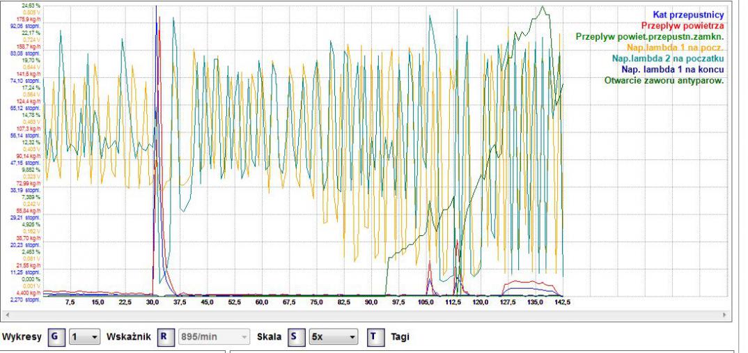

1 załącznik(i)
2 załącznik(i)
hmmm na 6 jest lekko brązowe raczej nie to u mnie występuje u mnie jest wyraźnie białe, trochę mnie to dręczy nie wiem czy teraz nie polecę z lapkiem pomierzyć te sondy :confused: co dokładnie jest ważne w tych wykresach w jaki sposób mam je mierzyć auto ma pracować na biegu jałowym czy podczas jazdy te zrobiłem na postoju czasem prze gazowałem.Załącznik 29024Załącznik 29025 aha co pewien czas w dolnym lewym rogu wyskakiwał komunikat OPÓŹNIENIE JEST ZBYT WYSOKIE co to możne znaczyć??
