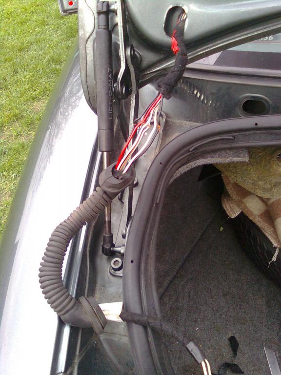

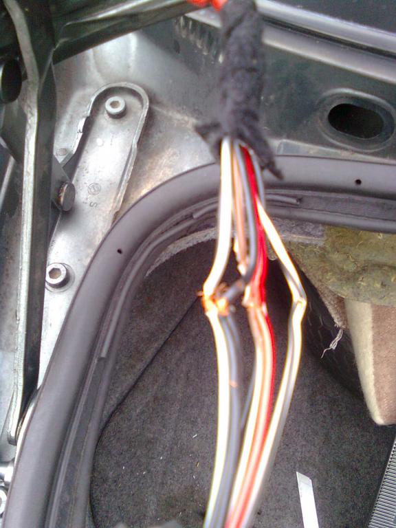

Sprawdź pod osłoną gumową,mój przypadekZałącznik 30264Załącznik 30265
adalberto jak to się stało że miałeś takie poprzecinane kable??
Ja miałem dokładnie tak samo. W przelotce miałem przetarte kable i objaw opisywany przez Ciebie był identyczny. Polutowałem wszystko, zaizolowałem i drugi rok się już się sytuacja nie powtórzyła.
Niebyły poprzecinane,poprzecierały się od otwierania i zamykania kufra.A przyczyny szukałem przy oprawkach żarówek.

Zabezpiecz je opaskom termo kurczliwa .. koszt 0.50 gr w sklepie elektrycznym . Tak żeby ci nie lapalo wilgoci
