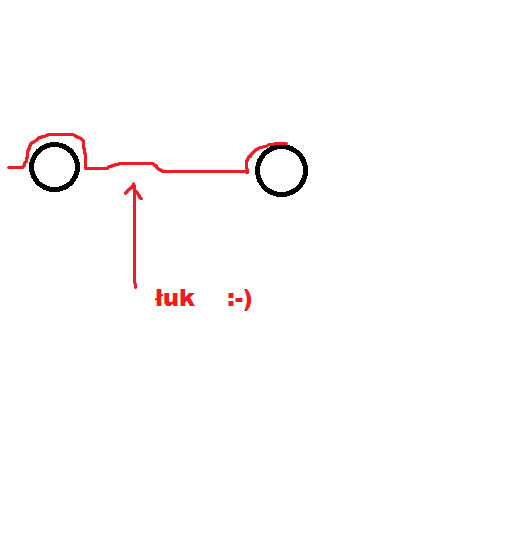

1 załącznik(i)
znaczy się próg w aucie ma wgniecenie czy jest łukowaty o tak :
Załącznik 31047
wybaczcie rysunek :lol:
bo jeżeli mowa o czymś takim to dla mnie to dziwne
( wgniecenia progu owszem ale wygięcia ? )
Dokładnie taki jak przedstawiłeś na rysunku. Z tym, że z daleka to wygląda jakby próg był tak naturalnie wygięty. Tak jak niektóre progi tuningowe mają delikatne załamania. Chodzi mi o to, że nie rzuca się to w oczy.
No to bocian z takimi zdolnościami śmiało możesz robić VT ;). Jeśli takie wygięcie jest z obu stron w tym samym miejscu to bardziej prawdopodobne, że samochód na coś wjechał.
Raczej mało prawdopodobne, że samochód na coś wjechał, bo nie ma żadnego przytarcia lakieru. Jest tylko taki delikatny odprysk, ale wyglądający właśnie na to, jakby ucisk powstał na skutek nieudolnego podnoszenia na lewarku.
Nie, no chłopaku - nie ma się czym przejmować - moja też jest z importu z Belgi - powiedziałbym też, że w idealnym stanie tzn. nic nie malowane itp. jednakże progi też ma zagięte, szczególnie z przodu. Po prostu barany w Belgi za płytko wkładali lewarek, nie na wzmocnieniu, tylko zaraz na początku i... też mam wygięte trochę - widać, ale nie rzuca się w oczy. Może nie każda bella to ma, ale często się zdarza - gość z komisu pewie to miał na myśli. Lepiej poszukaj innych poważniejszych wad - stan techniczny jest najważniejszy.
No i gratuluję dobrego wyboru. Ja mam GT 2 miesiące (tzn. niby moja żona) ale jestem mega zadowolony, ona zresztą też. Sprawdź ją na hamowni - jak ma standard 150KM, to zmień to, bo warto.
