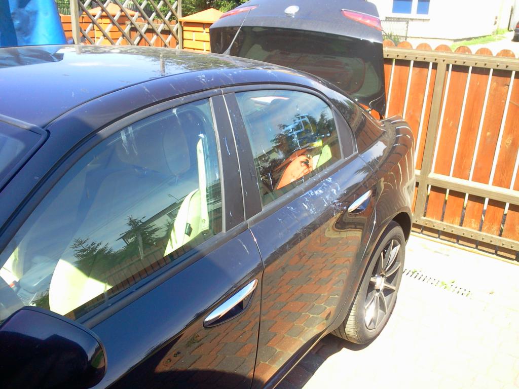

Niestety w Chorwacji parkowałem przez 2 dni pod sosną, która jak się okazało miała złamaną gałąź, oczywiście zgodnie z prawem Murphego nad Alfą...
Zdjęcie po powrocie:
Załącznik 31031
Oczywiście w pierwszej chwili panika... Ale zaraz net i ulga, są środki do usuwania :)
Wróciłem w niedzielę, wczoraj nie chciało mi się ruszyć w poszukiwaniu owego środka ale doczytałem gdzieś necie, że żywicę można spróbować usunąć terpentyną. Szybko do chemicznego i jest! Za jedyne 12.5 zł terpentyna balsamiczna. W sumie jakieś 5h pracy i oto efekt:
Załącznik 31032
Ważne jest to, że żywica była na Alfie przez 10 dni i była zaschnięta. Czyściłem miękką bawełnianą szmatką, schodziło powoli ale zeszło. Dużo szybciej schodziło z szyb birolem ale ten matowi lakier (testowałem na starym zderzaku). Efekt jest znakomity, w jednym miejscu lakier jakby minimalnie się odbarwił od żywicy ale jak ktoś nie wie w któym miejscu to nie zauważy. Poza tym jak nałóżę wosk to może nie będzie to widoczne. Przy okazji okazało się, że terpentyna doskonale i szybko usuwa resztki asfaltu, którego miałem trochę na przednim błotniku i drzwiach.
