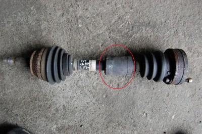

Załącznik 31054 Witam, wyminilem dzisiaj gumy na stabilizatorze z pokania zmienilo sie na napier....lanie z tego co zauważam to stabilizator zachacza o ten gumowo metalowy elemet mozna to usunac?? do czego słuzy ?? moze inna przyczyna stukania?
Witam raz jeszcze, chciałbym ostrzec alfistów z okolic Głogowa mechanik z Grodźca małego robił mi gumy na stabilizatorze i spieprzył sprawę w takiej prostej rzeczy. Przy odbiorze samochodu powtarzał w kółko, że takiego samochodu jeszcze nie robił chciał mnie naciągnąć na wymianę połowy zawieszenia co się okazało co do tego pukania to nie dokręcił 3 z 4 śrub na stabilizatorze. I już nic nie puka. UWAŻAJCIE NA WARSZTAT PRZY ZJEŹDZIE NA NOWĄ SÓL, JADĄC OD GŁOGOWA PO LEWEJ PRZED WIADUKTEM
Się dziwię, że skorzystałeś z jego usług skoro sam mówił, że takiego auta jeszcze nie robił. Następnym razem rozejrzyj się na forum regionalnym tam bardzo często ludzie polecają warsztaty. Może i w Twojej okolicy taki by się znalazł.
