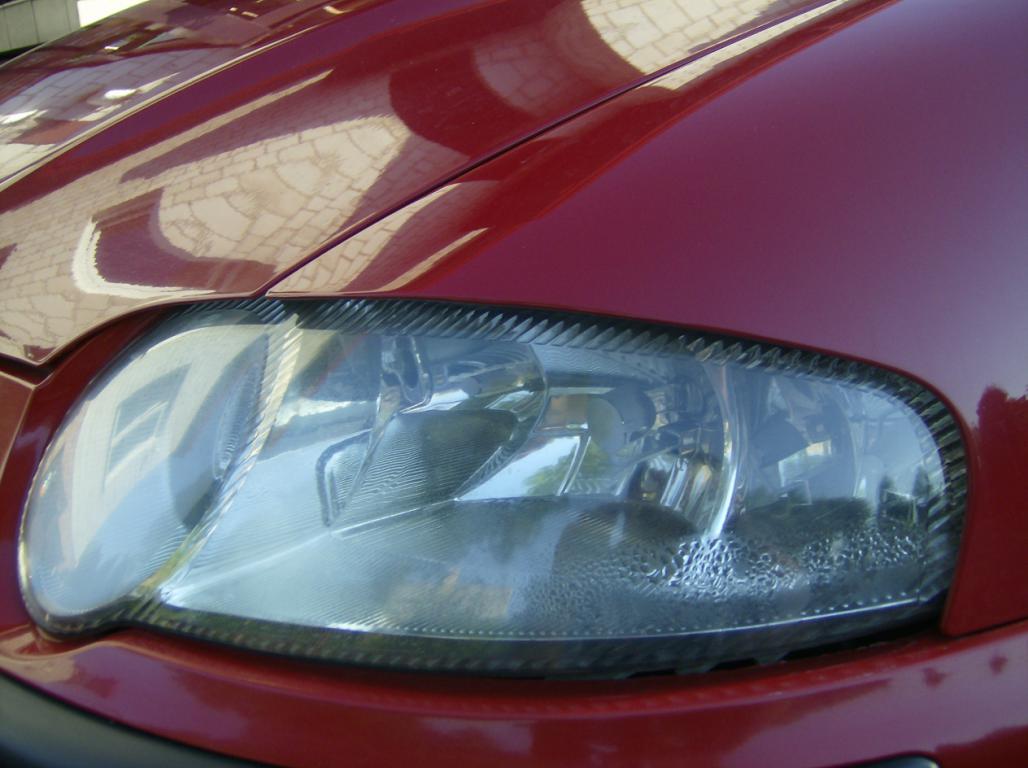

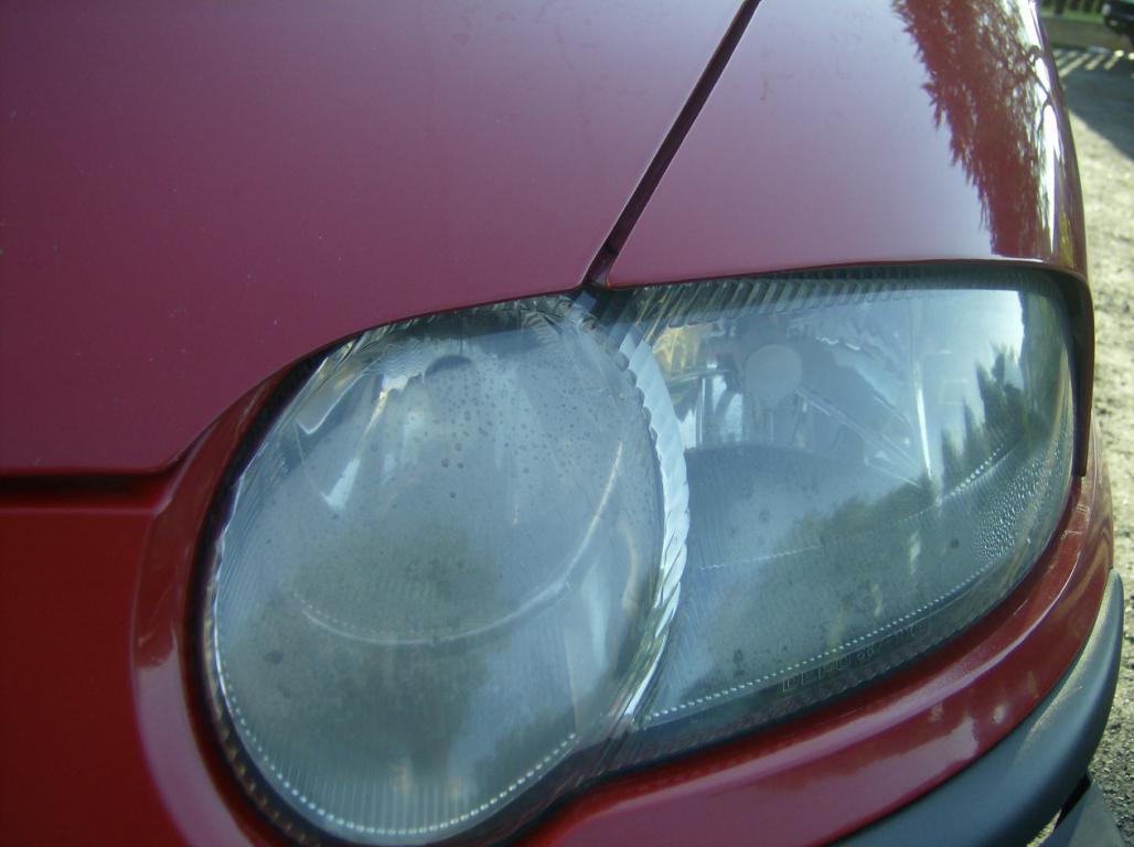

Mam alfe romeo 147 z 2002 roku jest u mnie od roku i w sumie mam mały problem z nią. Może bardzo nie przeszkadza ale chciałbym coś z tym zrobić. A dokładnie mówiąc dostaje mi się woda do przedniej lewej lampy. Nie wiem czy była puknięta czy tylko się uszczelniła. Czy macie jakieś sposoby na uszczelnienie lub lepsze odprowadzenie wody z lampy. Czy zostaje tylko kupienie nowej ? Pozdrawiam i dziękuje za pomoc z góry :)
ps. a tutaj zdjęcia.
Załącznik 31154Załącznik 31155
Temat wałkowany :) zanim użyjesz opcji szukaj...
Istnieją dwa rozwiązania :
1 . Nieinwazyjne- przewróć na lewą stronę i podłóż coś pod uszczelkę dekla (np teflon do rur od spodu by uszczelka była wyższa )
2. Skoro ver. 1 . nie działa ( u mnie to rozwiązało problem) należy reflektor rozkleić i skleić ponownie silikonem - upewniając się wcześniej , że nie ma on pęknięć i uszkodzeń.
Voila
