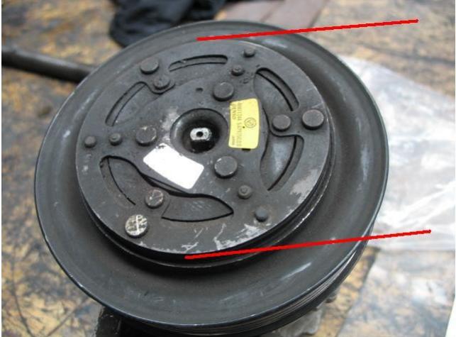

Załącznik 31251Zauwazylem ze moje kolo od klimy nie ma tego metalu co na filmie sie zalacza lub nie . Co za funkcje ono pelni?????

Chyba nie masz tam cewki. Do niej powinien przyjść przewód zasilający. Jak na cewce pojawi się 12V to sprężarka załącza się. (wałek w środku zaczyna się kręcić)
Na filmiku jest przedstawiony jakiś problem, bo za często włącza sie i wyłącza sprężarka. Powoduje to presostat ciśnienia (za mała lub za duża ilość czynnika chłodniczego).
To jest sprzęgło elektromagnetyczne, załącza sprężarkę klimatyzacji. Sterowanie automatyczne, tak jak kolega wyżej napisał.
jeśli to na zdjęciu jest twoja sprężarka to jest wszystko dobrze od tej strony a jeśli nie masz to znaczy że ci się odkręciło sprzęgło (bo tak to się nazywa) i możesz to dokupić ale musisz sprawdzić czy się chociaż ten wałek w środku kręci bo jeśli nie to raczej wymiana całej na sprawną.
a moge jezdzic bez tego sprzegła
2) Czy mozliwe ze poprzedni wlasciciel zrobil to celowo, bo mam w tym miescu gume ochronna? (za guma jest lozysko)

masz zdjęcie tego bo może jest jakaś osłona założona i to jest okej a problem jest gdzieś indziej.
wyglada to dokładnie tak jak tu http://img14.allegroimg.pl/photos/or.../42/1698344286 w środku jest to na śruba(10) przukrecone .
to masz inna sprężarkę niż ta na filmie i ta tym pierwszym zdjęciu,to kółko co jest w środku to jest sprzęgło. ja bym szukał przyczyny gdzieś indziej. Zobacz czy widać żeby węże lub rurki nie były przerabiane.
