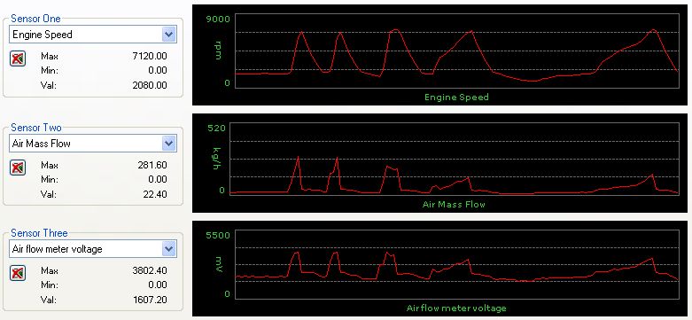

wracając do tematu - moja bella nie ma w ogóle mocy - test alfadiag pokazuje prawie 19 sec do 100 na płaskim.
zacząłem od testów kompa - okazało się, że przepływomierz pokazuję max 280 kg/h
oraz błędy P0170, P0130.

po jeździe próbnej z powrotem pod komputer i o dziwo błąd P0170 powrócił, więc od razu test przepływki póki gorący silnik.
pokazuje znów około 280 kg/h, ale jeszcze dziwniejsze jest to co pokazuje przy kilkukrotnym gazowaniu.
poniżej screen z alfadiaga
Załącznik 31727
mam nadzieję, że ktoś spotkał się z czymś podobnym, bo forum przeszukałem, i nic podobnego nie znalazłem, nie mniej proszę o sugestie postaram się na bieżąco uzupełniać / odpowiadać - ja już nie mam siły co to może być, także liczę na pomoc kogoś mądrzejszego ode mnie.
pozdr
KoralEx

- przepływomierz bez zmian, cały czas max ok. 280kg/h
