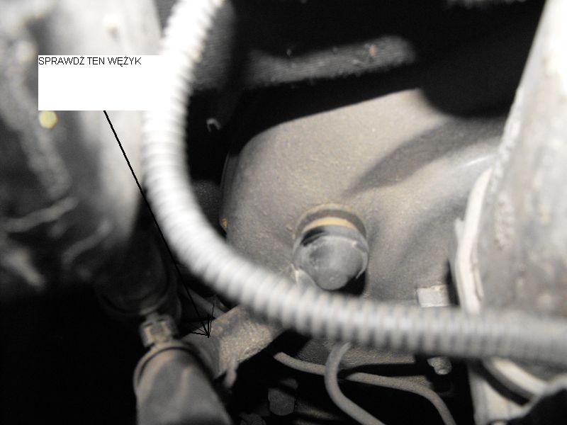

1 załącznik(i)
Prawdopodobnie problem z podciśnieniem lub padło serwo.Załącznik 33675

hmm.... zajrzałem dzisiaj belli pod spódnice żeby sprawdzić ten wężyk i zauważyłem brzydki wyciek :\ zaraz pod górną osłoną silnika po prawej stronie. Wydaje mi się, że może mieć to związek z hamulcem bo ten wężyk tam chyba dochodzi do tej części. Nie znam się na mechanice więc trzeba będzie pojechać do warsztatu, żeby nie pogorszyć sytuacji. Na chłopski rozum wydaje mi się, że problem nie leży w serwie tylko w podciśnieniu, bo jak mocno wcisnę hamulec to pedał jednak się zapada, ale bardzo powoli (po odpaleniu silnika).
skończyło się na wymianie uszczelki przy vacum pompie :-)
