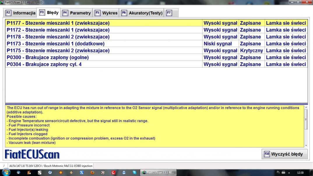

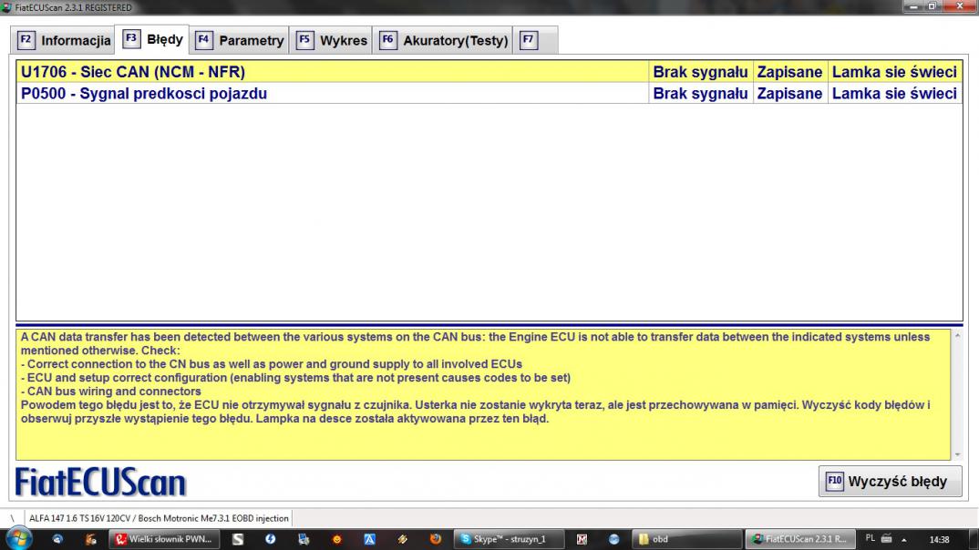

udalo mi sie odczytac cos takiego ale mysle ze te bledy wynikaja z braku pradu.....a tu masz wykres co mi zapisalo ladowanie akumulatora ale robilem to na postoju bawilem sie i wlaczalem swiatla radio wszystko co sie dalo niewiem czy jest prawidlowe;/.....odczytalem rowniez ladowanie akumulatora bez swiatel wacha sie od 14.17-14.1-14.03 ale raz spadlo anwet do 13.38 ale tylko raz, a na swiatlach utrzymuje sie na poziomie 13,95 - 14,03..... moze to cos pomoze....

- NCN to ecu wtrysków.
- NFR to ecu ABS.
- problemy są na magistrali CAN między tymi dwoma urzadzeniami.
- ja bym sprawdził bezpieczniki od ABS, szczególnie te na akumulatorze.
- oraz sprawdził podłączenia masy.
