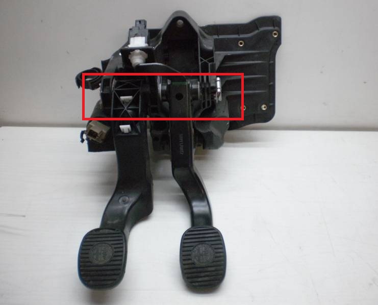

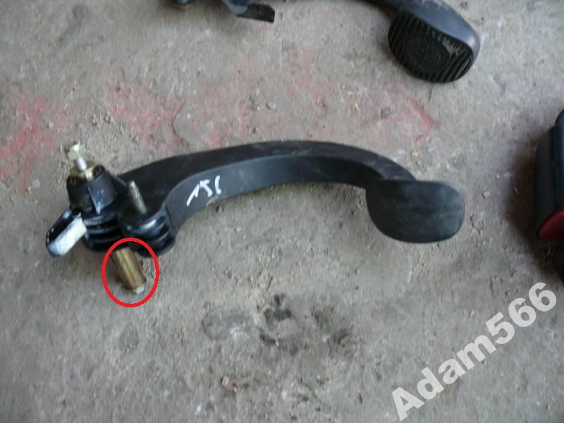

Załącznik 34035Ta tuleja jest mniej więcej tu tak??? A łatwo się ją wybija czy lekko schodzi??? A po zdjęciu wygląda tak....??? :Załącznik 34037

Tak o tą tuleje mi chodzi, przesmaruj ją również na końcu, głównie chodzi o tą główkę która jest na końcu pompki sprzęgła.
Ok a lekko się ją wybija??? Można przy tym coś uszkodzić??? Zrobić to samemu czy iść z tym do mechanika???
Rozebrać wszystko jest łatwo wyciągasz zawleczkę z prawej strony i ciągniesz od lewej tą tuleje i później masz wszystko na wierzchu.
Przesmaruj wszystkie części które mogą trzeć i piszczeć. Głównie chodzi o końcówkę od pompki sprzęgła tą okrągłą na której opiera się pedał.
Kolego jak ty tą tuleje wyciągałeś w aucie to słowa uznania dla ciebie. Ja dzisiaj się męczyłem z godzinę czasu. Przesunęła się z 2 cm dalej nie chciała. Nie dość, że dojście słabe to jeszcze ta franca wcale wyjść nie chce :)
Trzeba sobie czymś pomóc przy jej wyjmowaniu, docisnąć czymś z drugiej strony i wyjdzie na pewno.
Czyli mówisz z lewej strony ciągnąć, a z prawej czymś dociskać tak???
