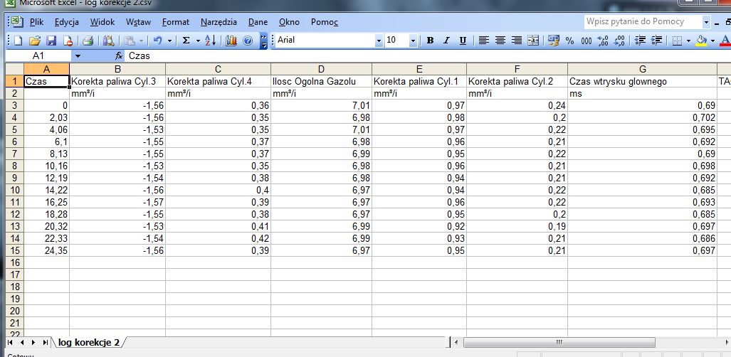

log korekcji dawek a spalanie. Wtryski ??
Zauważyłem ostatnio a dokładnie zauważyła moja kobitka iż alfa dymi nawet przy spokojnym ruszaniu a przy bucie do ok 4000 robi się za mną ciemno... Na 4 biegu przy ok 4200 +- 200 auto przechodzi w tryb awaryjny (przeładowanie) overboost czyszczony, zakres działania pod fesem ok 1cm ustami tez jestem w stanie wciągnąć go ok 1 cm. Wężyki nowe, wysterowanie zaworka przy bucie 20% a i tak jest przeładowanie. skoro sterowanie turb-em działa, przepływka wydaje się ok, dolot szczelny, egr zaślepiony (brak błędu na blacie, tylko w sterowniku zapisany) to pozostają wtryski. Zbyt dużo spalin napędza za mocno turbinę i stąd przeładowanie. Może tak być ?? na logach korekcji widać że wtryski kuleją, aczkolwiek nie zdążyłem zrobić jeszcze próby przelewowej... Podkreślam iż bella pali za dużo. Co wy na to??Załącznik 34107
