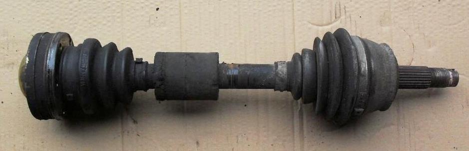

Jak już mówimy o półosiach to też pamiętam że był temat i ktoś opisywał sytuację że zgubił ciężarek wyrównoważający który był zamontowany na półosi i właśnie powodowało to drgania. To się nazywa fachowo tłumik drgań i jest montowany tylko na lewej półosi. Sprawdź u siebie czy na półośce masz taki gumowy walec. Poniżej masz to na zdjęciu na środku półośki.
Załącznik 34276
