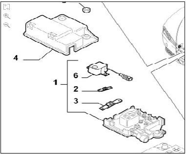

proponuję zacząć od sprawdzenia klem, w eperze poza bezpiecznikami zanzaczony jest jeszcze wyłącznik prądu, może to on.
tutaj nr 6Załącznik 34404

Sprawdź bezpieczniki przy akumulatorze, są to duże, przykręcane bezpieczniki w tej skrzyneczce, którą nasadzasz na klemę +.
Jest chyba też taki wyłącznik prądu w razie wypadku. Może on padł?
