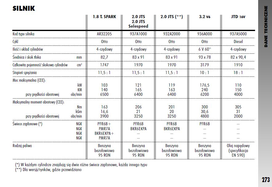

No właśnie tak ja w temacie. Mam alfe GT 1.9 JTD (150km) 320 NM. Autko wydaje się całkiem żwawe i szybkie (mam wrażenie jakby ta moc była wystarczająca, bo wystarczy leciutkie wciśniecie gazu by wyprzedzać autka na trasie,badz autostradzie). Podejrzewam, że jest to zasługa momentu obrotowego.
Jednakże jak się popatrzy na dane techniczne,silniki te w tym modelu maja 9,6 s do 100. Myślę, że nie jest to jakiś powalający wynik. Masa 1365kg. Autko nie jest bardzo ciężkie. Przy takiej mocy i masie powinnien spokojnie mieć 8.8s- 9.2s, tak jak e46 320d.
Alfa 147 1.9JTD 115km (masa 1345kg) ma 9,9 s do 100. Znacznie słabszy silnik, a osiągi do 100 bynajmiej podobne.
Dane techniczne z autocentrum.
