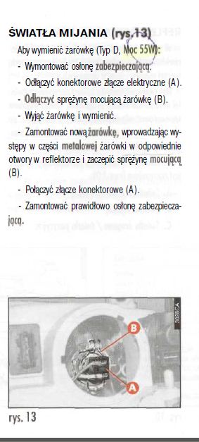

zeby wyjac zarowke mijania to trzeba najpierw odpiac trzymajacy drut a potem wyjac bez zadnego wpychania, przekrecania czy czego tam.

Załącznik 36272

Wlasnie nie moge wyjac samej zarowki z tego plastikowego styku... :(
To jest całość. Zobacz rysunek. Ta o której piszesz do świateł mijania to D .
Czyli jej sie nie przekreca itd. tylko po prostu wyciaga?? Sprubuje psiknac wd40 bo chyba sie zapiekla i tyle...
