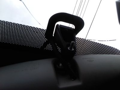

zdejmujemy nasze lusterko podbijajc je od gory ( NIE ODKLEJAMY !!! klips zostaje na szybie a stopa z lusterme wychodzi bo jest na szynie )
lusterko mocowane jest do podstawy 1 srubka odkrecamy ja

poprzednio odkrecilismy stare lusterko od orginalnej podstawy wiec mamy podstawe z dziurka teraz zabieramy nasza obcieta kuleczke i przykrecamy do podstawy i mamy nowe mocowanie
zakladamy lusterko na kuleczke zakladamy pierscien zaciskowy kabelki przedluzamy i dajemy ladny pancerzyk i chowamy pod podsufitke nad lusterkiem
sciagamy lampke oswietlenia kabiny podpiany mase i + i koniec
montujemy lusterko na szybe i mamy lusterko samosciemniajace sie w alfie :)

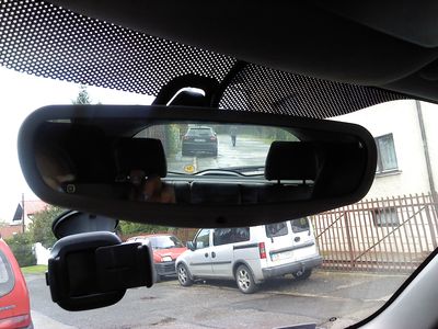

fotka lusterka z laguny w alfie wyglada jak orginal nie widac zadnych zmian czy domowej roboty mocowanie na szybe pozostaje orginalne
nie wiem jak wygladaja inne mocowania ale to sprawdzi sie pewnie w tych 2 modelach ja robilem u dziewczyny w 147
